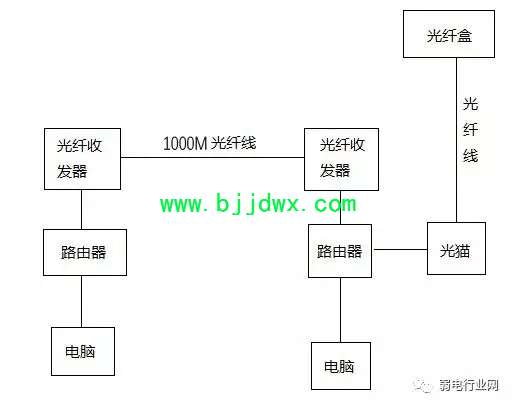

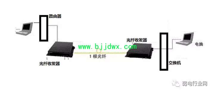

一、光纤的方式
常规的做法是直接使用光纤,因为这种比较稳定,具体连接如下:

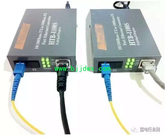

1、可以使用单模光收发器作为两端的连接设备,光纤收发器必须成对进行使用
2、通过光缆作为跨路传输线缆,两端分别使用网线进行传输,具体连接方法如下

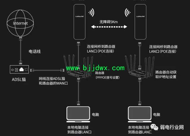

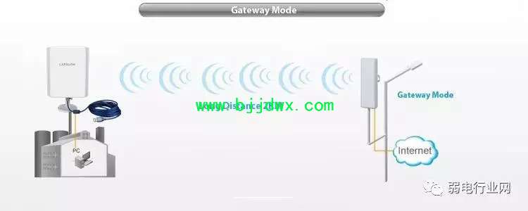

二、无线网桥的方式
两端架设无线网桥设备,通过无线传输来实现网络连接。无线网桥的选购需要注意,根据情况进行选择频段;
补充:
这里弱电君补充下2.4g与5g的区别:
5G虽然速度快,但最大的问题就是穿墙能力较差,5G信号在隔一堵承重墙后信号衰减已十分明显。
而2.4g虽然容易受到干扰,但传输的距离较远,所以我们在1KM的传输中选择网桥的2.4g的频段传输。
选购室外型的无线网桥,在安装的过程中需要注意防雷、防水等问题,或者直接选购防雷的无线网桥,最好是可以poe供电。两台无线网桥之间,尽量在可视范围内不要有建筑物的阻挡。
设备连接方式
设备连接方式如下图所示,无线网桥最好放置在楼顶等高处,使用抱杆方式固定,中间无障碍物;
发射端的无线网桥连接无线【路由器】的LAN端口,WAN端口连接光猫;
接收端无线网桥连接到接收【路由器】的LAN端口,不使用WAN端口;
无线网桥之间使用2.4G频段连接。
