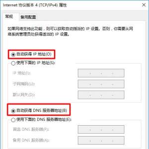

完成【路由器】的线路连接后,接着需要把Win10笔记本电脑的IP地址,设置成 自动获得,如下图。
把Win10笔记本电脑IP地址,设置成 自动获得

5、勾选“自动获得IP地址”和“自动获得DNS服务器地址”——>点击“确定”。
再次用鼠标右击“WLAN”(无线网络连接)——>选择:属性 打开。然后重复上面的设置步骤。

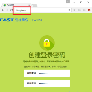

2、打开设置页面
打开Win10笔记本电脑中的浏览器,在浏览器中输入:【路由器】设置网址,打开【路由器】的设置页面,根据页面提示操作。
PS:鸿哥用来演示的【路由器】,它的设置网址是:falogin.cn 。
所以我就在Win10浏览器中输入:falogin.cn 打开设置页面——>然后根据页面的提示,给【路由器】设置一个“登录密码”。
打开【路由器】设置页面,登录登录密码
打开【路由器】设置页面,登录登录密码

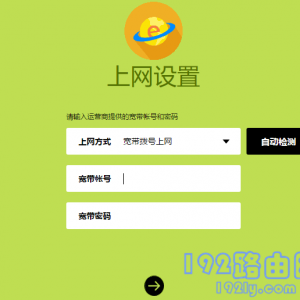

3、设置上网参数
目前市面上的无线【路由器】,都具备自动检测:上网方式 的功能,非常的方便。我们只需要等待几秒钟,根据检测的结果,设置上网参数即可。
【路由器】自动检测:上网方式
【路由器】自动检测:上网方式
(1)、假如【路由器】检测到“上网方式”是:宽带拨号上网 ——>请在下面填写:“宽带账号”、“宽带密码”——>然后点击“下一步”。
设置无线【路由器】上网 1
