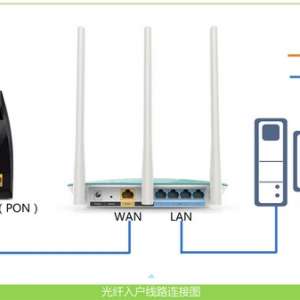

正确连接方式:
(1)、【路由器】的 WAN 接口,需要用网线,连接到猫的网口。
假如你家宽带,没有用到猫;则需要把入户的宽带网线,插在【路由器】的WAN接口。
(2)、Win10电脑,需要用网线,连接到【路由器】的LAN(1\2\3\4)中任意一个接口。连接示意图如下:
正确连接Win10电脑、【路由器】、猫
正确连接Win10电脑、【路由器】、猫

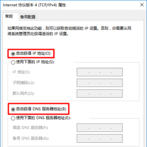

2、Win10的IP地址问题
在用Win10电脑设置【路由器】的时候,是需要把Win10电脑的IP地址,设置成 自动获得,如下图所示。
假如你不知道,如何把Win10电脑IP地址,设置成自动获得,可以阅读下面的文章:
电脑自动获得IP地址设置方法
把Win10电脑IP地址设置成 自动获得

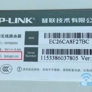

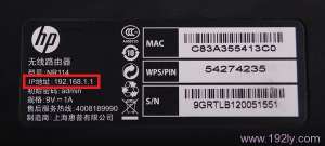

3、把设置网址弄错了
【路由器】的设置网址,又叫做:管理页面地址、登录地址、IP地址、登录IP等。
有些新手用户不知道【路由器】的设置网址是多少,设置的时候随意输入;还有的用户,认为所有【路由器】的设置网址,都是192.168.1.1 或者 192.168.0.1.
但是,不同的【路由器】,设置网址是不一样的。所以,在设置【路由器】之前,需要先弄清楚,你自己这台【路由器】的设置网址到底是多少。
大家可以在你自己新【路由器】底部标签中,查看到这台【路由器】的设置网址信息。
查看自己【路由器】的设置网址
查看自己【路由器】的设置网址
查看自己【路由器】的设置网址
查看自己【路由器】的设置网址
注意问题:
【路由器】底部标签中,管理页面、登录地址、IP地址、登录IP 等选项后面的信息,就是这台【路由器】的设置网址。

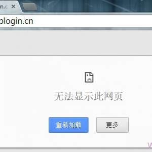

4、浏览器中输入错误
(1)、当【路由器】的设置网址是域名的时候,很多用户在浏览器中输入的时候,经常会输入错误。
例如,新版tplink【路由器】的设置网址是:tplogin.cn;但是,有些用户在输入的时候,错误的输入成:tplogincn.com
tplogln.cn、www.tplogincn.com等等。
请大家在输入设置网址的时候,一定仔细检查,确保你在浏览器中输入设置网址信息,和【路由器】底部标签中给出的完全一致,不要画蛇添足。

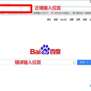

(2)、还有些用户的Win10电脑,打开浏览器后,浏览器有一个百度、360.、搜狗的搜索框。不少人就习惯性的在搜索框中,输入【路由器】的设置网址,结果就出现了打不开【路由器】设置页面的问题。
正确输入位置:
在浏览器中输入【路由器】的设置网址时,一定要在浏览器的最上方,显示网址的位置输入,才能够打开【路由器】的设置页面,如下图所示。
浏览器中,正确输入设置网址的地方
浏览器中,正确输入设置网址的地方

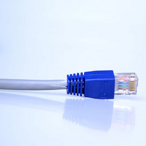

二、网线问题
假如【路由器】的连接正确、Win10的IP地址设置正确、【路由器】设置网址正确、在浏览器中输入的时候也没有问题。
但是仍然打不开【路由器】设置界面,那么鸿哥就建议你,检查下连接Win10电脑和【路由器】的这根网线,假如你有多的网线,建议你换一根网线,然后再试一下,能否打开【路由器】设置页面了。
检查网线是否有问题
检查网线是否有问题

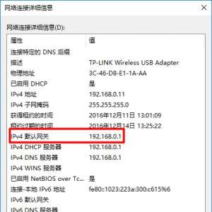

1、【路由器】IP被修改了
(1)、假如你的【路由器】设置网址,默认是IP地址,例如:192.168.1.1、192.168.0.1、192.168.2.1
但是这个IP地址是可以被修改的,假如你的【路由器】的IP地址被修改了,那么继续使用原来默认的IP地址,肯定是打不开设置页面的。
(2)、假如【路由器】的设置网址,默认是域名,如:tplogin.cn、melogin.cn、falogin.cn等,这种类型的【路由器】,实际还可以用IP地址来打开设置页面的。
解决办法:
获取【路由器】目前真正的IP地址,然后用这个IP地址来打开设置界面。
Win10电脑正确连接【路由器】后,电脑会从【路由器】中获取IP地址信息,我们可以通过查看电脑中的IP地址信息,来找到【路由器】目前真正的设置IP地址。
查看【路由器】真正的IP地址
查看【路由器】真正的IP地址
上图中,“IPV4 默认网关”这个选项后面的IP地址,就是【路由器】的真正登录IP地址了。在浏览器中,使用这个IP地址,可以打开【路由器】的设置界面的。

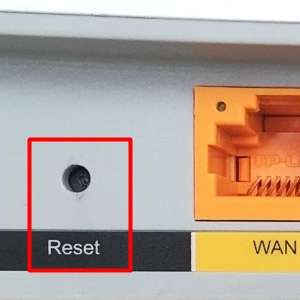

3、恢复出厂设置
(1)、一般在无线【路由器】的电源接口旁边,有些【路由器】可能在机身其它位置,有一个复位按钮,按钮下方标注有英文字母:Reset、RESET、Default、WPS/REST等等。
(2)、在【路由器】插上电源的时候,一直按住复位按钮10秒左右的时间,就可以恢复出厂设置了。
恢复出厂设置后,在Win10电脑中,再试一下,看能否打开【路由器】的设置页面了。
把【路由器】恢复出厂设置
把【路由器】恢复出厂设置
