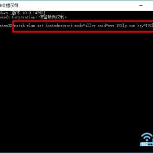

(1)、在Win10的命令提示符窗口中输入下面的命令:
netsh wlan set hostednetwork mode=allow ssid=www.192ly.com key=192ly.com,然后按键盘上的Enter键执行命令。

注意问题:
ssid= 后为需要设置的无线网络名称,key= 后面的是无线网络密码;大家自己设置的时候,请自行更换后面的参数。

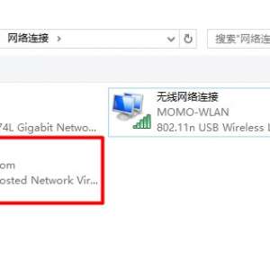

(2)、在界面中可以看到刚才我们设置的(WIFI)热点名称:www.192ly.com,如下图所示。

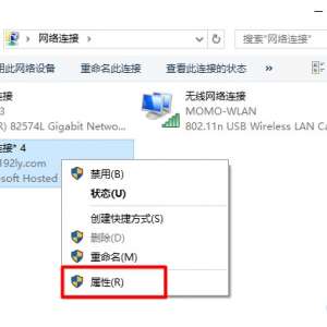

(3)、鼠标右击该选项——>选择“属性”打开,如下图
打开(WIFI)热点的 属性

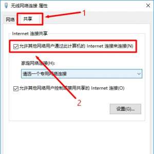

(4)、点击“共享”——>勾选“允许其它网络用户通过次计算机的Internet连接来连接”——>点击“确定”。
