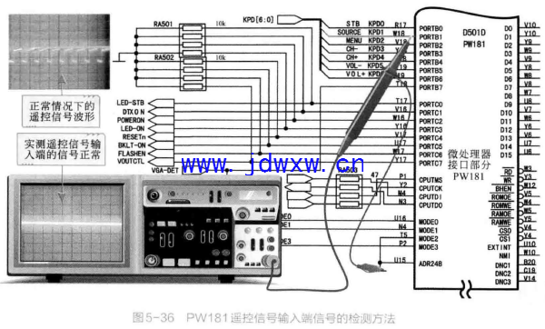

根据以上检修分析,首先检测PW181的W16端输出开机信号是否正常。
PW181输出开机信号的检测方法如图5-35所示。
检测结果:无开机信号输出。根据检修思路,接下来应检测PW181送入的人工指令信号。在操作遥控器实现二次开机时,遥控信号送入PW181的W18脚,可用示波器检测该引脚处是否有遥控信号输入。
PW181.遥控信号输入端信号的检测方法如图5-36所示。
检测结果W181遥控信号端无信号输入。根据检修思路,重新插接操作显示及遥控接收电路与主电路板插件后,故障依旧。
进一步检查操作显示及遥控接收电路未发现异常,插件插接也正常,此时维修陷入困境,重新按照检修思路进行一步步检查发现,遥控信号接收电路接收到遥控信号后,送入微处理器遥控信号输入端之间的整个印制线路都未发现异常,当将电路板翻转过来发现,在遥控信号传输的印制线路上,有一个明显划痕,怀疑印制线路被划痕切断,用一根导线将划痕跨接,使印制线路接通后,通电试机,故障排除。
