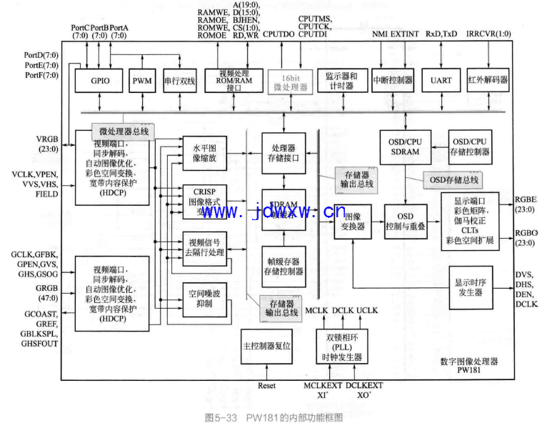

图5-32所示为康佳LC-TM3216型液晶电视机的系统控制电路。该机中的微处理器集成到了数字图像处理器PW181的内部,图5-33所示为PW181的内部功能框图,由图可知,PW181的内部集成了微处理器及存储器电路部分。对该系统控制电路进行电路和检修分析如下。
W181的A3,C5脚外接14.31818MHz晶体Z501,与内部微处理器部分配合产生时钟信号。对PW181的时钟晶振信号进行检测,若不正常则应检查晶体Z501和PW181本身。若晶体异常可能会引起液晶电视机花屏或不开机的故障。
②PW181的R17、W18、V18、Y18、U18、Y19、W19脚为键控及遥控信号输入端。
人工操作的指令信号,均由这些引脚送入。若送入的人工指令信号异常,则将引起液晶电视机操作无反应或控制功能失灵的故障。

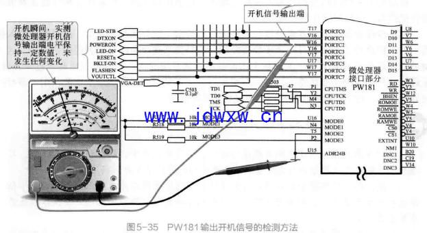

③PW181的T17、V16、W16、Y16、V17、U17、W17、Y17脚为微处理器部分的控制信号输出端,其中W16脚为POWERON端,即开关电源启动控制端。用万用表在开机瞬间检测该引脚应有电平跳变,否则说明微处理器无启动信号输出,若该信号不正常,则将导致液晶电视机不能开机故障。
④PW181与程序存储器之间通过19根地址总线、16根数据总线进行数据通信。若这两根总线信号异常或总线传输线路损伤,都可能引起液晶电视机不能存储数据信息的故障。
结合上述分析过程可知,对康佳LC-TM3216型液晶电视机无法二次开机的故障,故障范围锁定在系统控制电路,故障检修的基本检修思路如图5-34所示。
