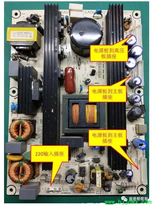

液晶电视机、液晶显示器、一般机器里面有几块板子的时候,都是通过插排线连接的,那么知道这些插排线引脚的定义,对我们分析液晶电视机线路,维修有很大帮助。
先看几张图片

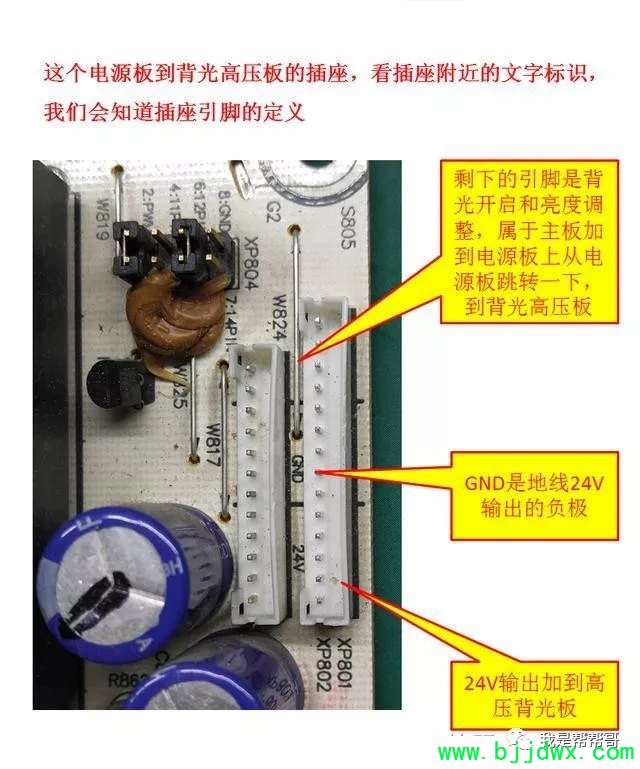

一般插座上标注的GND、12V、5V这些都很好理解,但是标注的电源开启信号、背光开启信号、亮度控制信号就有很多种标识了,下面我找资料总结了一下各种标注符号:
电源开关机控制:STB、PO-ON、OFF/ON、P-ON、STANDBY 等
背光开启控制: SW、EN、ENA、LCD-ON/OFF、BL-ON/OFF、BKLT-EN等
亮度调节:ADJ、DIM、BRI、PWM、IPWN、BL-DIM、BKLD-ADJ BRIGHTNESS 等
