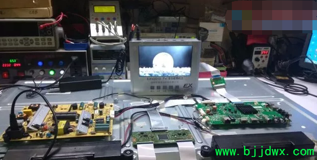

创维43E6000液晶电视,开机后图像间歇性上下轻微上下跳动,底部有一到二道水平黑线,不定时的图像变红,这种现象多为逻辑板和屏不良。本机为4K屏,液晶屏测试仪需要2K转4K的转接板才能测试,订的转接板还没到货,就先测试下主板吧,主板的屏线接上修机王,开机图像稳定清晰,无任何不良现象。由此断定故障点在逻辑板和屏上。再次测量逻辑板各电压,全部正常,最不愿意的事还是发生了,基本断定是屏问题。
按照常用方法,先去掉一边上屏线,去掉左边的上屏线,左边黑屏,右边有图像,但是故障现象依旧。接上左边屏线,去掉右边屏线,结果灰屏,什么也没有。难道4K屏就是这样的?等以后再碰到4K屏时再做试验。查看逻辑板,发现了CLK,共有10路,于是故技重施,垫胶纸,把CLK1-CLK10的脚用胶纸垫上,开机后图像不再跳了,图像也不变红了,但有个新问题,就是图像亮一下又暗一下,于是又把与CLK相邻的VGH-0DD和VGH-EVEN一起垫上,问题解决。不要问我为什么垫上VGH会好,因为我也不知道原因,当是只是想给他的几路供电分别断开会不会好,结果瞎猫就遇上了死耗费子了。
