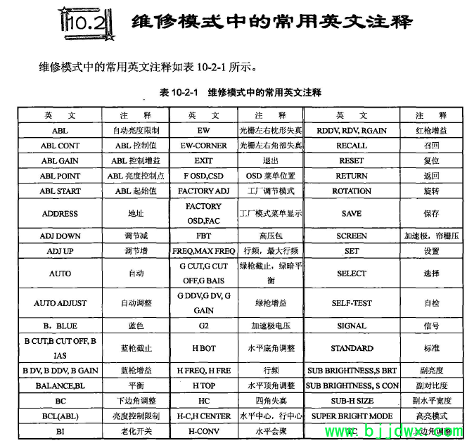

43. 明基新型显示器(如FP241WZ 等)
进入工厂模式的方式为:在关机状态下,同时按"POWER" 键、"Entter" 键和" MENU"
键,开机后按"↓"键即可进入工厂模式。
44. DELL 显示器
DELL 显示器进入工厂模式的一般方法是:在关机的状态下,先同时按住"AUTO" 键和
"+"键,再按下"POWER" 键打开显示器电源,再按"MENU" 键进入菜单, 最后的"FACTORY
RESET " 选项中会多了一项"Factory" 选项,选中并按下" Enter" 键即可进入工厂模式。
