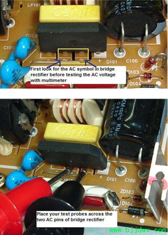

首 先找到桥整流,然后将整个测试探头交流引脚。严格把握测试探针,以便它不会溜走,并触及其他引脚。既然你是测量交流电压测试探针,可在任一方式。

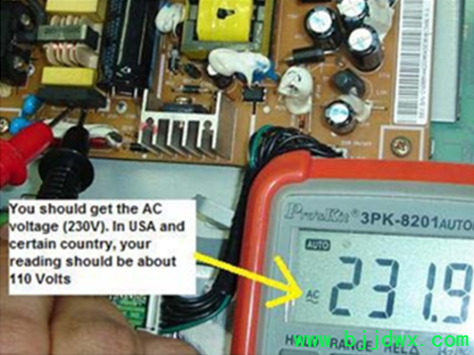

假如你阅读约 230伏交流电(在美国是110伏特),则这证明了存在的交流电压的交流电源插座和保险丝工作。假如它是零伏,那么你要检 查前桥整流电路。这可能是一个坏的导火索;交流电源插座是没有打开“论”,联系松散,破碎交流电缆等

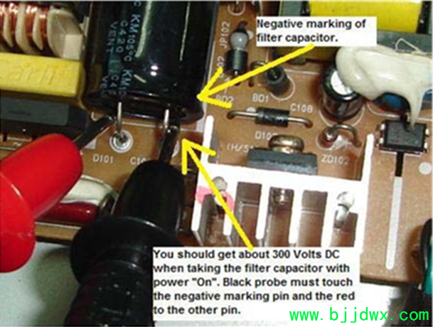

一旦你已经证实桥梁整流器交流电源输入,你现在应该预计大约 300伏特直流电(目前为美国约 150伏特直流)在引脚的滤波电容。请确保你抱紧你的测试探头,仔细谈谈电容引脚。假如您不小心碰脚而做的试验,它可能会产生很大的火花和打击的权力部 分。假如你没有信心做工作得到修复的朋友来帮助你。
黑色的探头,必须在消极方面和脚红色探针从积极的一面所示的照片。你得到的直流电压的 整流桥,因为它已经从 AC电源转换。假如你得到预期的直流电压测试,然后转移到电源电压的电源 IC,假如不解决该地区的定位,假如有任何问题与电路喜欢干接头,打破田径等

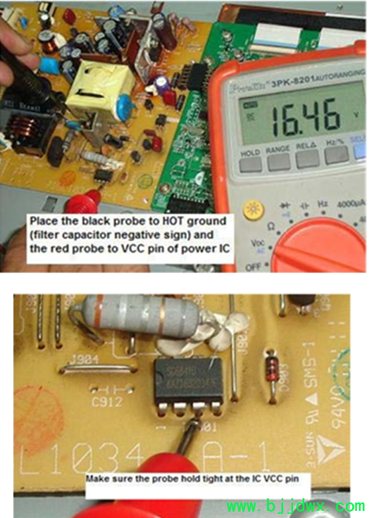

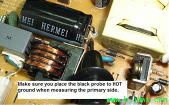

测试电源电压(Vcc)的电源 IC我使用的是另一个电源板,明确告诉你如何测试供应电压的电源 IC。首先找到的VCC引脚的电源 IC从数据手册或互联网。一旦你找到了的VCC引脚,现在探头放置红色的VCC引脚 和地热的黑色探头
(初级滤波电容的负引脚)和开关“开”的权力。你应该得到一个直流电压读数从 16到20伏(取决于液晶显示器设计)。在下面的照片,我们得到16.46直流电压。
假如你得到正确的电压这意味着,整 流桥,滤波电容和电阻的启动正在做的工作,你现在应该执行下一个测试。不要浪费不必要的时间改变的桥梁整流器,滤波电容,甚至检查启动电阻值
