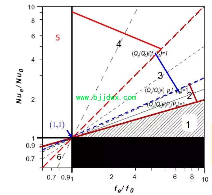

1、三种约束条件下统一的性能比较图
        通过分析现有的各种评价方法和传热学流体力学的基本原理,经过严格的推导分析,提出了以节能为主要评价目标的一种统一的评价方法。
        该评价体系的指标表示在一张双对数直角坐标图上,能清晰地表示出所开发的技术与原有传热设备相比的优越性,能方便地比较不同强化技术之间的差异,对选择和开发强化技术具有一定的指导意义。
性能比较图
区域1:强化传热而不节能;
区域2:在等泵功条件下节能;
区域3:在等压降条件下节能;
区域4:在等流量下传热强化大于压降增加倍率

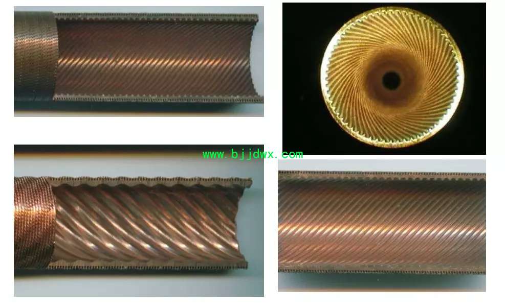

2)管内强化技术
相对D-B公式传热的强化倍率为:
内螺纹管:2-4
内插纽带:1.5-6
波纹管:1.5-4
酒窝管:1.5-4
相对于Blasius公式阻力系数的增加
内螺纹管:1-4
内插纽带:2-13
波纹管:2-6
酒窝管:3-5
 在四大类的管内流通强化手段中以内螺纹管的综合性能最优。

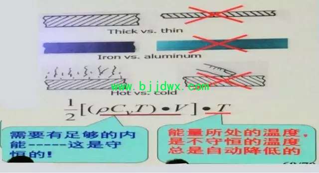

一个全新的热力系统的状态参数——火积
为什么要用一块较厚的板?
为什么要用一块铁板?
为什么需要较高的温度?
这三个因素都是为了使得有足够的能量处于较高的温度!
这个新的物理量称为火积,它由两部分组成:一部分是物体的内能,其值是守恒的;
另一部分是这个内能所处的温度,这部分是不守恒的,可以升高也可以降低。
火积代表了物体向环境传递热能的能力!
        熵和火积都是过程参数,都可以表示过程的不可逆程度,不可逆过程熵增大,而火积减少(火积耗散):
Entransy=½[(ρCVT)·V]·T
