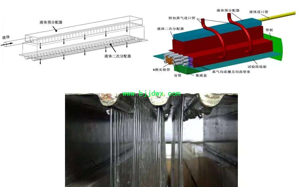

4)提出了较理想的配液器

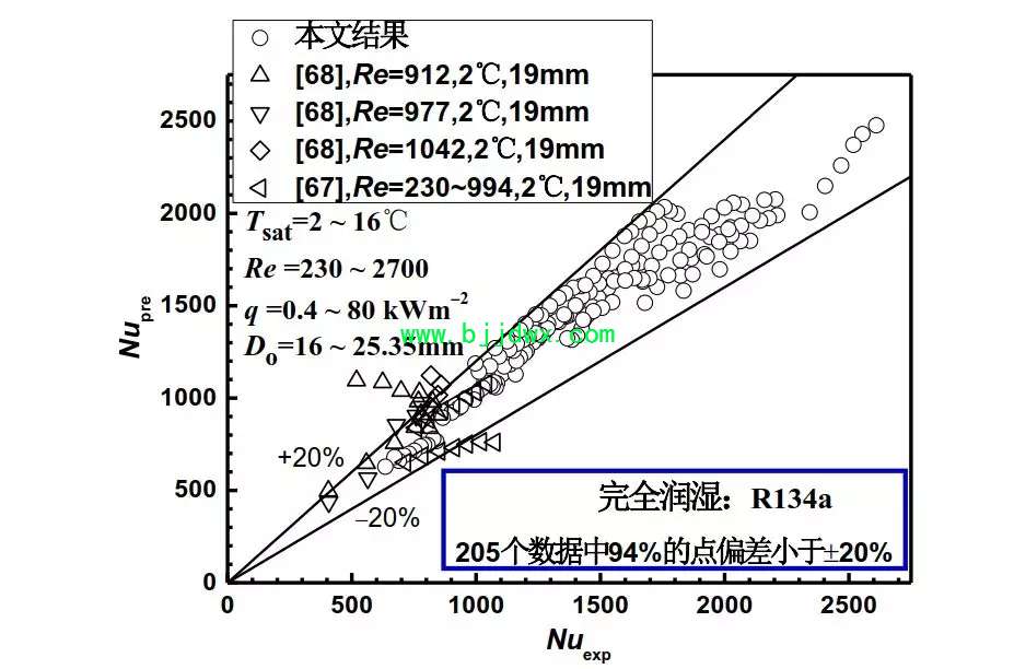

5)对试验关联式整理的考虑
要按照液膜流量(Re)区分两个阶段:完全湿润与部分蒸干
要确定两个阶段转变的临界Re
要区别单管与管束
要区别光滑管与强化管
要考虑单项对流及沸腾的影响
要考虑粘性力,表面张力及重力的影响
基于实验数据建立了临界液膜雷诺数预测公式
R134a单管部分蒸干公式:Nu=4.64*10-3Re1.51 Bo0.43  Pr0.15 We-0.45
R134a单管完全润湿公式:Nu=3.58*10-9Re2.89  Bo0.37 Pr0.2We-1.13

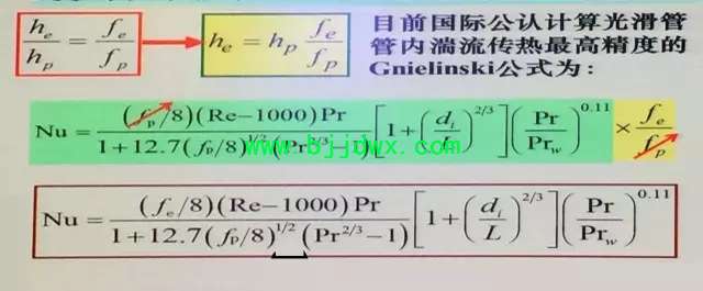

3、内螺纹管的传热计算关联式
        内螺纹管是强化管内强制对流传热的重要方式之一,在制冷的双侧强化管中广为应用;目前文献中内螺纹强化管管内对流传热系数的计算公式均基于内螺纹管的微观尺寸,使用不便,因此发展一个不需要微观尺寸管内强制对流传热的公式具有工程应用意义。
1) 现有关联式的不足
        1996年,RavigururajanBergles基于内螺纹管的显微镜剖面参数,如齿高,螺旋角和肋间距等参数,给出了内螺纹管管内流动传热系数和阻力系数的计算关联式:
2) 对文献中现有实验数据的分析
通过文献中的实验结果分析和比拟理论,我们提出以下设想:
