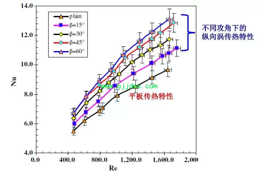

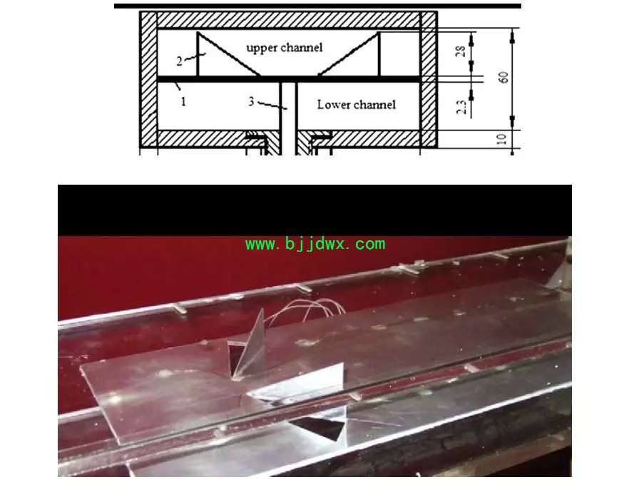

 1、适合于强化空调传热的纵向涡发生器
布置涡发生器的翅片表面
在试验段放置的情况
不同攻角下的纵向涡传热特性
设置于圆管附近的纵向涡发生器能显著减小圆管的回流区,既减小压降,又强化了传热

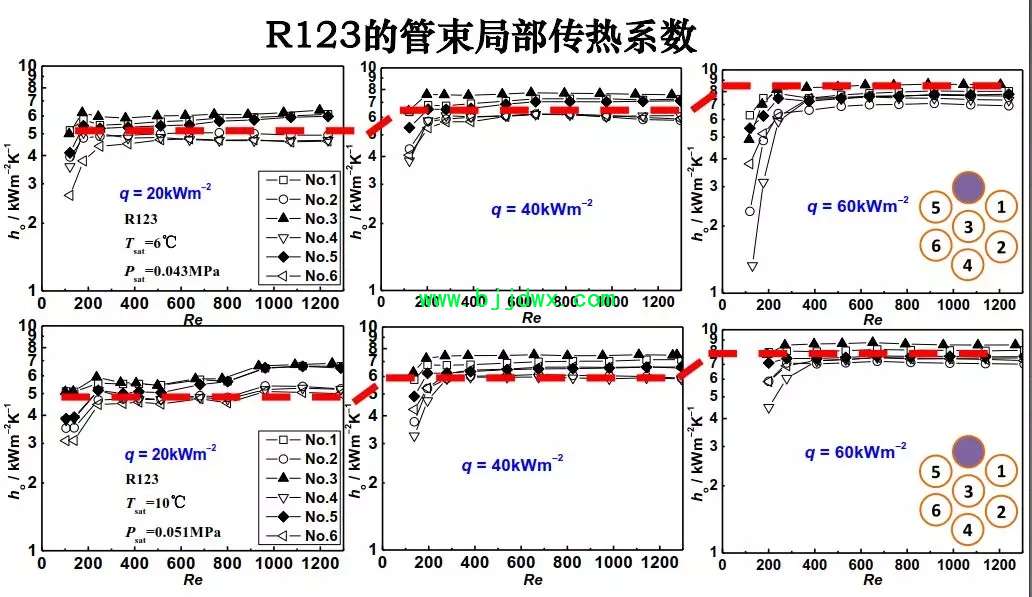

3) 管束的试验研究结果
1、列间液膜分配的均匀性;
2、管列间形成液桥的影响;
R134a、R123紧接着液膜流量的减小,传热系数变化呈现两个阶段
随液膜流量的减小,传热系数变化呈现两个阶段。
