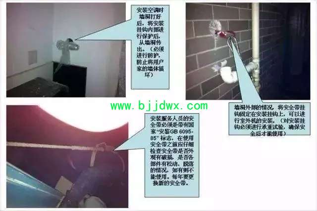

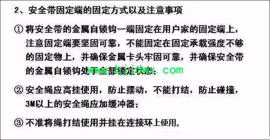

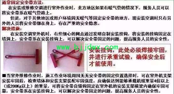

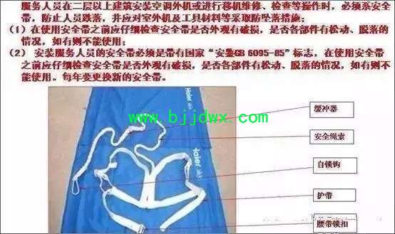

紧接着气温的升高,"空调季"拉开帷幕,到了空调安装师傅最繁忙的季节,神州联保提醒各位安装师傅们安装作业时要注意人身安全做好安全防护,特别特别要注意的是在高空作业前必须要系好安全带(必须必须再三检查!)、安全帽等安全工具,防止意外脱落!
