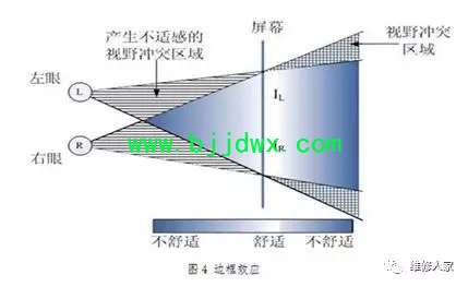

48什么叫边框效应、拍摄3D节目时如何避免边框效应?
答:3D电视的成像基础是两只眼睛同时看到某图像,当画面左右边缘的某部分只能被一只眼看到而另一只眼看不到时就会出现边框效应。在下图的网状和斜纹阴影区域如有被拍摄对象,观看时就会产生边框效应。
为避免出现边框效应,拍摄3D节目时应尽可能使被拍摄对象处于不会出现视野冲突的灰色区域,避开网状阴影区域。斜纹阴影区域虽然也会出现边框效应,但其感受与通过窗户观看室外景物相似,不会让人有不舒适的感觉。
49 3D电视节目后期制作中如何处理边框效应?
答:在后期制作中,可对产生边框效应的区域图像进行遮挡或者模糊处理,让双眼都不能看到该物体。
