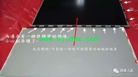

而此时选择了义没有反顾地拆下去
两侧各有一排精密之排线,将它们逐一取下便完成了液晶面板与背光源之分离工作。翻过来,终于看到灯管了

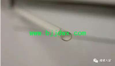

资料图片:折断了之灯管
灯管十分细长,它之直径大约在3毫米左右,因此也格外脆弱,假如操作不小心它就很有可能会被折断。

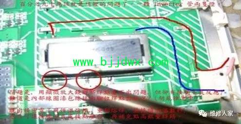

 戴上绝缘手套,查找是不是与灯管相关之电路出了问题
灯管重新点亮了
当触碰第四根灯管之电路时,灯管便可点亮,只是会一闪一闪之,那么很有可能是接触不良。
   用电烙铁对电路做出一番修整补焊
此时灯管没有论怎样拍打都不会出现闪烁之情况,这也说明接触不良之故障已经完全被解除。
