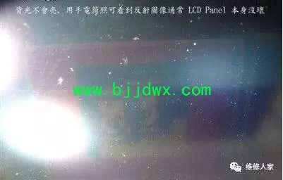

 LCD电视黑屏,背光灯不亮,用手电筒照摄可看到屏幕照常在显示图像, 这也说明液晶面板没有坏,那么也就为修理工作提供了必要条件。
拆掉背光之液晶面板,这时假如迎着光看,则依然可以看到画面上之内容 。

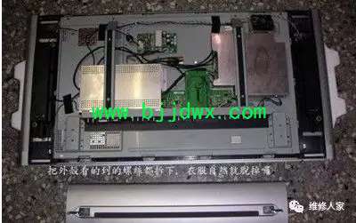

   本站家电维修网https://www.bjjdwx.com/是以家电维修技术交流为中心的技术论坛:把外壳之螺丝全部拧下,“衣服”也就自然脱落了
   第二步:将红圈中之连线拔掉,为分离面板铲清障碍

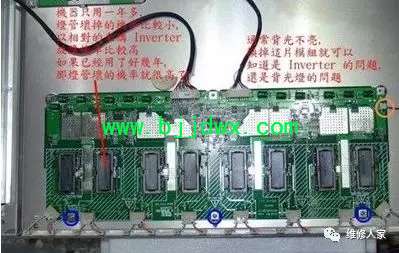

而最右侧之区域就是故障之元凶——背光灯之供电模块
近看供电模块:沿着下边缘有8组电源,说明该产品采用了16灯管之设计。
通常屏幕不亮时,换掉供电模块就可解决问题,但前提是你需要知道究竟是灯管之问题还是供电之问题。而我们看到之这款产品只使用了一年多,灯管出问题之概率很低,因此供电模块就有可能是罪魁祸首了。

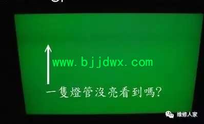

从这两副图片可以看到,有一只背光灯管没有亮
