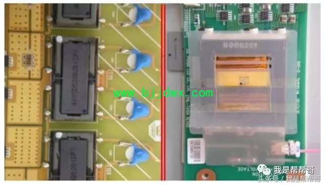

(B)驱动板之黑屏(背光板不亮)
1、黑屏(背光板不亮)多数为驱动板电源电路故障,电源电路一般都有多级保险丝。
①保险丝元件位号一般以F开头(见下图)。在维修中最常见的一般多为保险丝开路。
②保险丝在电路中一般都有标注,当测得有保险丝开路时,先测后级有没有短路,假如后级没有短路,可以直接更换保险丝,然后机器再老化试机一段时间。
2、有些屏的控制电路供电会有一个稳压或分压电路。维修时要测控制电路供电是否正常。如下图
(C)驱动板之黑屏(背光板闪一下黑屏)
1、背光板闪一下黑屏,一般为高压逆变和保护电路故障。在此故障中高压逆变器损坏较多,可以通过多个变压器的对比值测量来判断不良部位。见下图
2、还有一种就是保护电路故障,保护电路一般在驱动板的上下两端或者各个变压器的输入端,因为没有电路图纸,多采用对比值测量维修。通过不同的变压器的保护电路的关键点阻值来逐步判断故障元件。见下图
