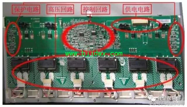

二、驱动板维修
(A)驱动板的简单构成,一般是由电源供电、高压逆变、控制电路和保护电路等几部分组成。见下图
1、电源供电电路
电源供电电路的总电源都是由电视机电源供给,一般为12V(小屏幕)或者24V(大屏幕)。
驱动板电源回路一般如下图所示:
