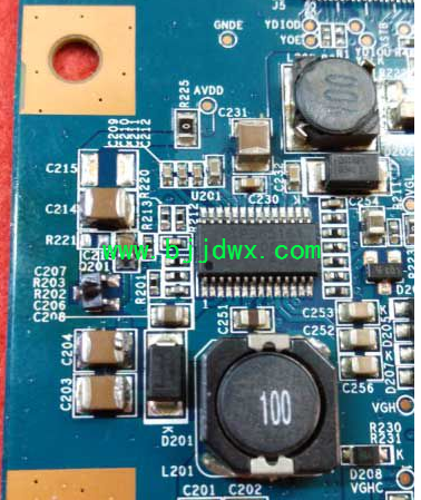

按上述设想,在15V开关管Q201的S极-----D极间串上10欧电阻,开机后10欧电阻马上冒烟,确定Q201后级的15V负载有短路,断开逻辑板到屏幕的两根白色纸片状FFC排线J2和J3(即断开逻辑板与液晶屏的连接),再次开机,逻辑板工作正常,10欧电阻不再发热冒烟,这说明液晶屏内部15V电路发生了到地短路。J3的24、25、26脚为液晶屏15V电源供电脚,J2的35、36、37脚也是液晶屏15V电源供电脚,把液晶屏J3的FFC排线拨掉,保留J2排线原样连接不动,测量逻辑板J2排线15V电源引脚35、36、36脚到地电阻是5.5K(47型指针表,RX1K档,红笔接地,黑笔测量),拨掉J2排线,连接好J3排线,测量J3的24、25、26脚15V电源引脚到地电阻,发现是0K,充分说明与J3排线连接的液晶屏内部15V电源到地短路,而假如把逻辑板的J2、J3排线同时拨掉,测量逻辑板J2的35、36、37脚15V电源到地电阻正常值为6K。
以上充分说明液晶屏内部损坏,换屏后,同时更换Q201,开机后故障排除。
液晶屏内部有源极驱动和栅极驱动电路,由数个IC及多个滤波帖片电容构成,假如帖片电容漏电或帖片电容内部击穿短路,都会造成把逻辑板的15V电源电压到地短路。因此,可以打开液晶屏内部的源极、栅极驱动电路,找到击穿短路的坏零件,更换就可以了。
