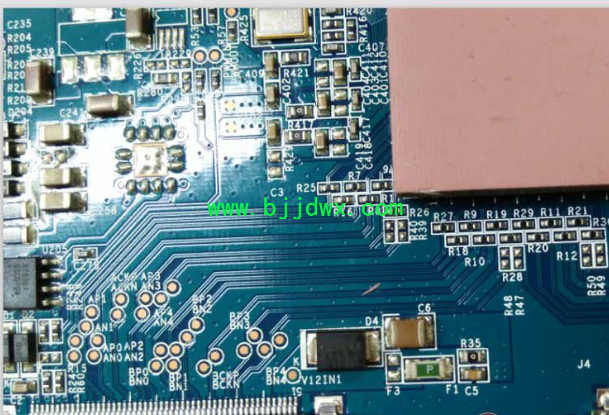

故障现象:不进行任何操作的前提下,通电后面板的绿灯就亮,但屏幕不亮,背光不亮,无字符,无伴音,本机键和摇控键失控,不能进行开---关机控制。 故障检修:检测电源板输出的待机3.3V电源正常、24V电源正常。本机键和摇控键不能开、关机控制,怀疑主板不良,订购新主板,到货后上机,能正常开、关机控制了,背光能正常点亮了,但灰屏,没有任何字符和菜单显示。
灰屏、无字符、无菜单显示,可能的故障部位一是主板不良,二是逻辑板不良,三是屏幕不良。
因为刚刚更换了新主板,因此,灰屏、屏幕无任何显示故障原因应当重点怀疑逻辑板和屏幕。但主板和逻辑板同时损坏的情况很少见,为了查清故障部位,还是应当从逻辑板的工作条件入手进行检查,以查清屏幕无显示故障的部位。
上图中,V12 IN1是主板送到逻辑板的12V供电,R35是12V 0欧电阻。D4是12V电源过压保护管,C6是12V退耦滤波电容,在各种逻辑板中都有逻辑板供电12V电源保险,其外形一般是绿色帖片状,外形像帖片电阻一样,不同的是帖片电阻是黑色的,而帖片保险是绿色的。上图中右下部绿色的矩形长条状F1就是12V电源保险丝,在检修逻辑板时,本站家电维修网https://www.bjjdwx.com/是以家电维修技术交流为中心的技术论坛就是先找到这个12V保险丝,检测它是否烧断,假如烧断,则说明逻辑板内存在12V负载短路。一定要先找到已经击穿短路的坏零件。
经检测,发现主板送给逻辑板的12V供电正常,逻辑板内DC-DC变换电路正常,VDD:15V、VGH:30V、VGL:-6V等各路电压正常,逻辑板内的U901,型号是RM5101,是LCD液晶显示灰度校正电压产生器,在其它液晶屏逻辑板中用的最多的是AS15,这两个型号的IC功能相同,可互换。
主板送到逻辑板的12V电源,在逻辑板内经DC—DC变换产生15V VDD电压,该电压一方面为逻辑板内的U901供电,一方面通过J2和J3为液晶屏提供VDD 15V电源电压。
