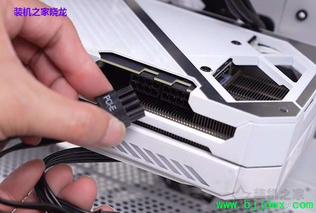

6、如果显卡需要外接供电,我们需要找到电源上连接的PCI-E显卡供电接口,如下图所示。
超详细图文+视频电脑组装教程,装机之家手把手教你组装一台电脑
7、该显卡属于双8PIN供电,分别插上8PIN供电接口即可,当然8PIN供电接口也是可以进行拆分的,例如6PIN、8PIN、6+8PIN等,显卡需要几PIN供电,我们就需要插上几PIN即可,此时独立显卡安装完毕了。当然有些入门级显卡或者功耗较低的显卡是无需外接供电的,所以还是需要结合自己显卡实际情况而定。
