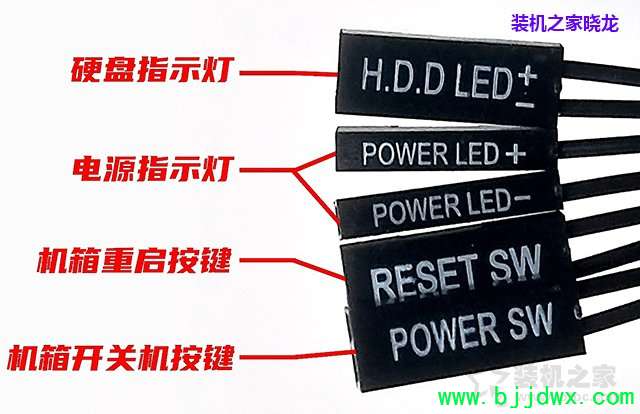

6、对于初次装机的朋友,跳线接法应该是最难的地方,但是只要你学会了之后,肯定觉得这是最轻松最简单的装机步骤了。跳线接口分别是POWER SW、RESET SW、POWER LED、HDD LED,我们先来学习一下它们分别代表什么意思。
HDD LED:硬盘指示灯;
Power LED:电源指示灯;
RESET SW:机箱重启按键;
POWER SW:机箱开关机按键;

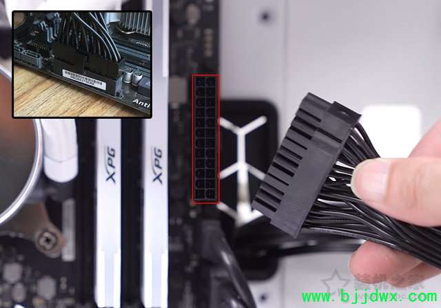

1、主板也是需要供电的,我们找到电源上的24pin供电接口,并找到主板上的24PIN供电插座,插入电源上的24pin供电接口即可,如下图所示。
超详细图文+视频电脑组装教程,装机之家手把手教你组装一台电脑

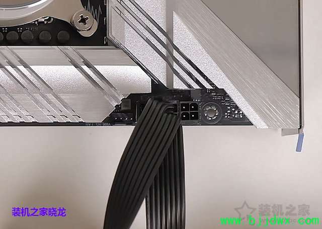

3、我们在找到电源上的CPU供电接口,通常在供电接口上都标注了CPU的字样,如下图所示。
4、CPU供电插座一般在CPU插槽旁边,每个主板的供电接口不同,有些是单4PIN供电插座,有些是单8PIN供电插座,有些是8+4PIN供电插座等。如下图所示,我们演示的主板为8+4PIN供电插座,全部插上即可。注:如果你的主板比较入门,只有4PIN插座,那么插上4PIN的CPU供电接口,另外多余的4PIN闲置即可,一般电源上的8PIN的CPU供电接口是可以一分为二的,也就是4+4PIN。

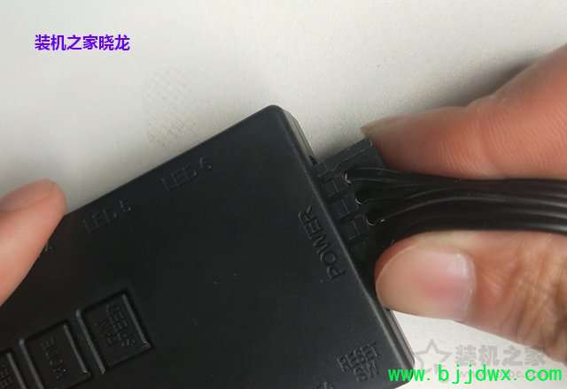

5、如果有集线器或者机箱自带的集线器,千万不要忘记插上供电,一般集线器供电为SATA供电,我们在电源上找到SATA供电线插上即可。

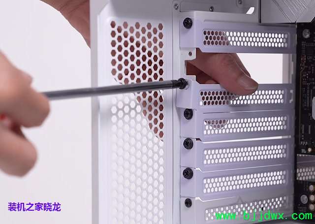

1、没有独立显卡请跳过此步骤,首先我们需要将独立显卡位置的挡板拆卸下来,使用十字螺丝刀拧下螺丝,挡板就可以卸下来了。有些机箱可能设计上有出入,挡板可能不是螺丝固定的,需要用手回来扳掉,比较费手一些。
2、我的这款显卡需要拆卸掉两块挡板。
