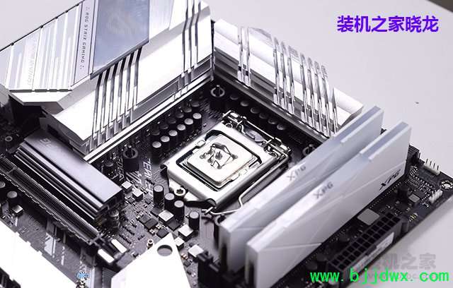

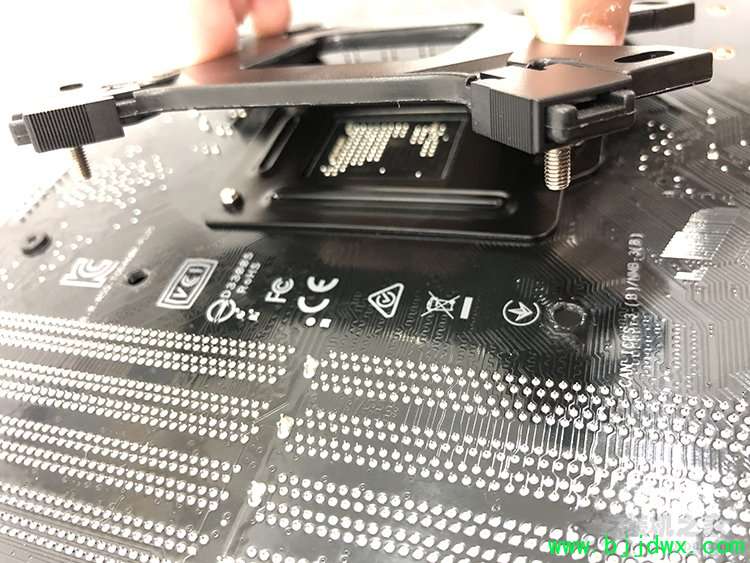

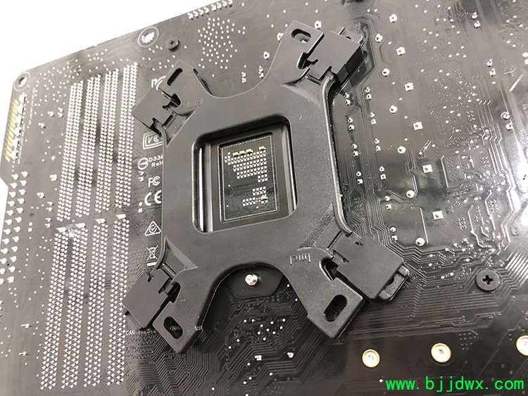

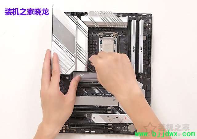

1、一体式水冷散热器选用的是利民frozen MAGIC 360 SCENIC进行演示,首先我们将主板反过来,将intel背板的四个螺柱穿过主板,固定在主板背部。
超详细图文+视频电脑组装教程,装机之家手把手教你组装一台电脑

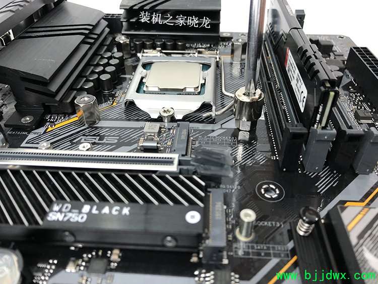

2、将胶柱套在4个螺柱上,如下图所示。
3、胶柱套已经全部安装完毕!

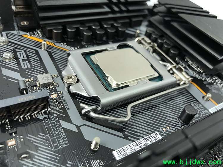

4、取出导热硅脂,我这里是针管状的导热硅脂,有些是袋装的导热硅脂。
5、开始涂抹硅脂,这里我采用的是九点硅脂大法,导热硅脂不建议过多,适量即可,过多会溢出来。导热硅脂的作用主要是填满CPU和散热器底部之间的缝隙,CPU更好的贴合散热器底部,提供良好的导热环境。

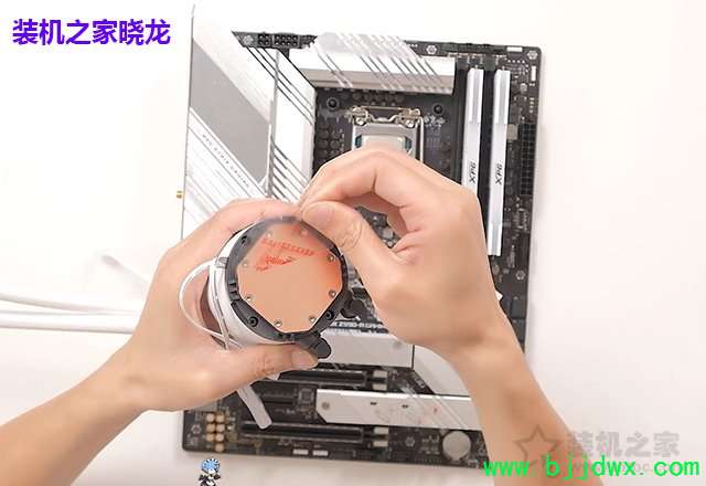

6、然后我们撕下CPU散热器底部的一层保护膜,这一点一定要注意了,保护膜不撕会严重影响CPU导热。

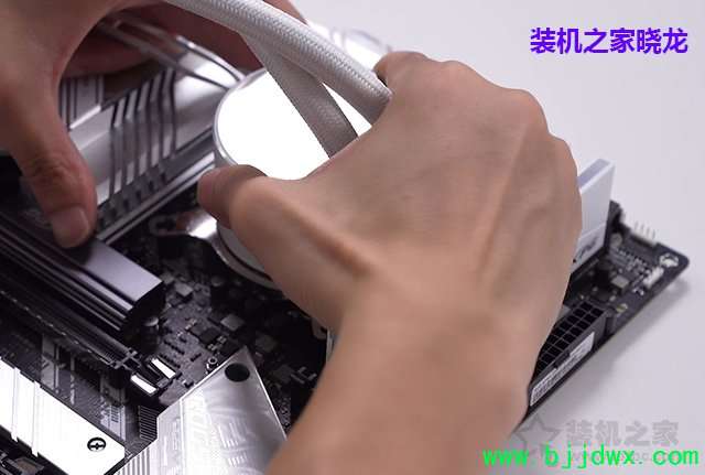

8、将冷头支架四角孔位对准背板上螺丝,安装冷头到CPU上,如下图所示。
9、确定金属支架安装到位,锁紧四个螺母,锁紧四个螺母的时候,建议大家不要先将一个螺母完全拧紧,先拧一半,然后再拧对角的螺母,也先拧一半,再拧上第三个螺母,拧一半,拧上第四个螺母,所有的螺母都拧一半了,最后将所有螺母完全拧紧,这点也算是装机的小技巧。
