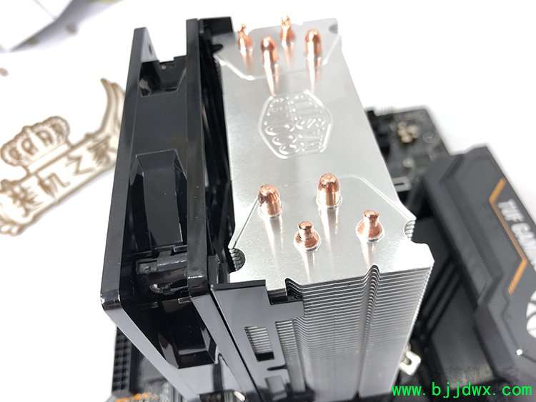

7、将CPU散热器上的风扇取下来,用手抠风扇卡扣处并往外扣,有点费手哦,用点劲。

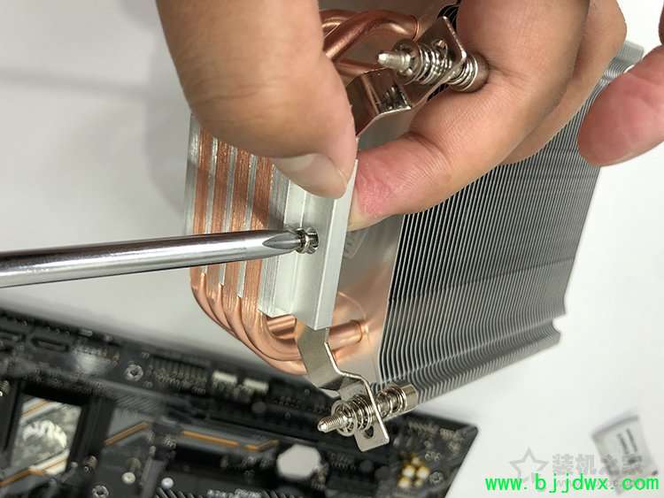

8、将长条扣具固定在散热塔底座上,使用CPU散热器附送的螺丝固定,安装方法如下图所示。
超详细图文+视频电脑组装教程,装机之家手把手教你组装一台电脑
9、安装之后的效果图。

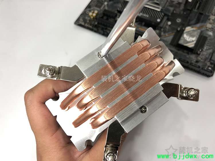

10、另一边的长条扣具安装方法相同,如下图所示。

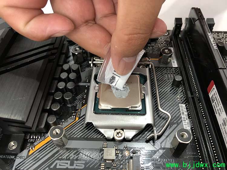

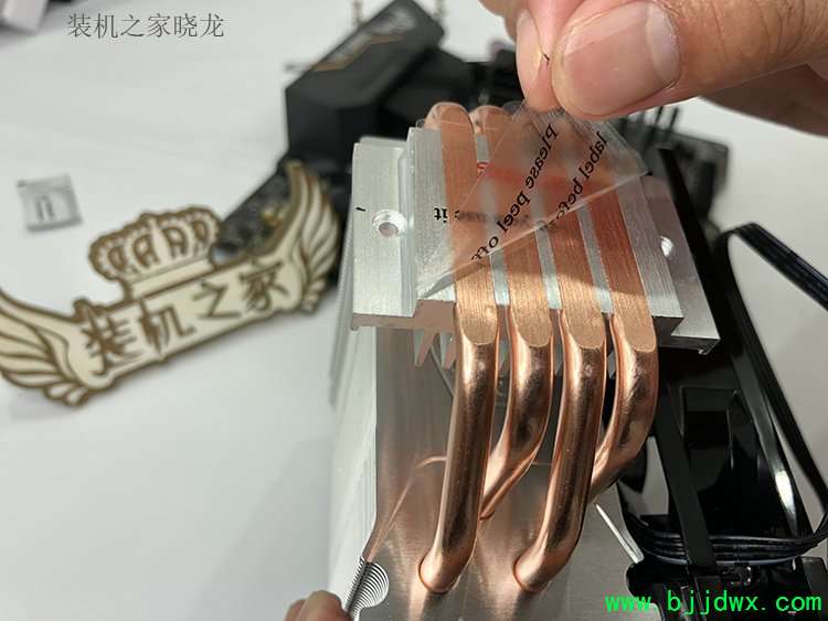

11、我们取出硅脂,将硅脂的袋子撕了。
12、将硅脂涂抹在CPU中间,散热硅脂不要过多,过多可能会溢出。
13、你可以像我这样,中间一小坨就可以了,到时候CPU散热器压下来会扩散。当然你也可以使用硅脂画一个十字架,或者花好几个点点,至于怎么样,你开心就好。硅脂的作用其实就是填充CPU散热器底座与CPU之间的空隙。

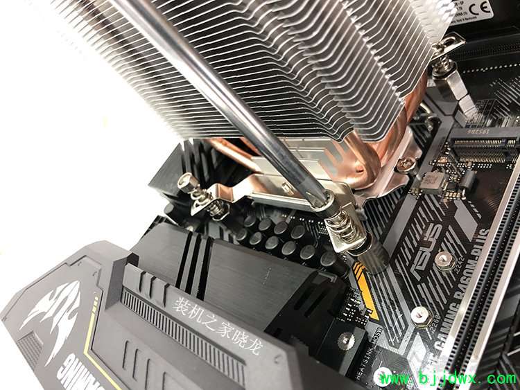

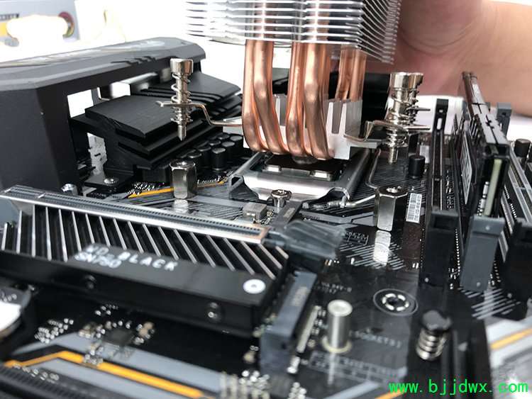

14、我们将CPU散热器主体拿起来,将四个弹簧螺丝对准之前固定的四个六边形螺丝上,如下图所示。
15、使用螺丝刀固定,记得先不要将一处弹簧螺丝固定的太紧,先拧一半,然后再固定对角的弹簧螺丝,也先拧一半,再拧上第三弹簧螺丝,拧一半,拧上第四弹簧螺丝,所有的弹簧螺丝都拧一半了,最后将所有弹簧螺丝完全拧紧,不要问我为什么,这是心得,你自己试试就知道了。

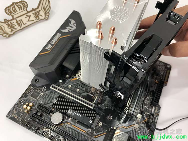

16、再将散热器上的风扇安装回去,先扣住一边,再上另一边,如下图所示。
17、这时候CPU散热器的风扇已经安装回去了。

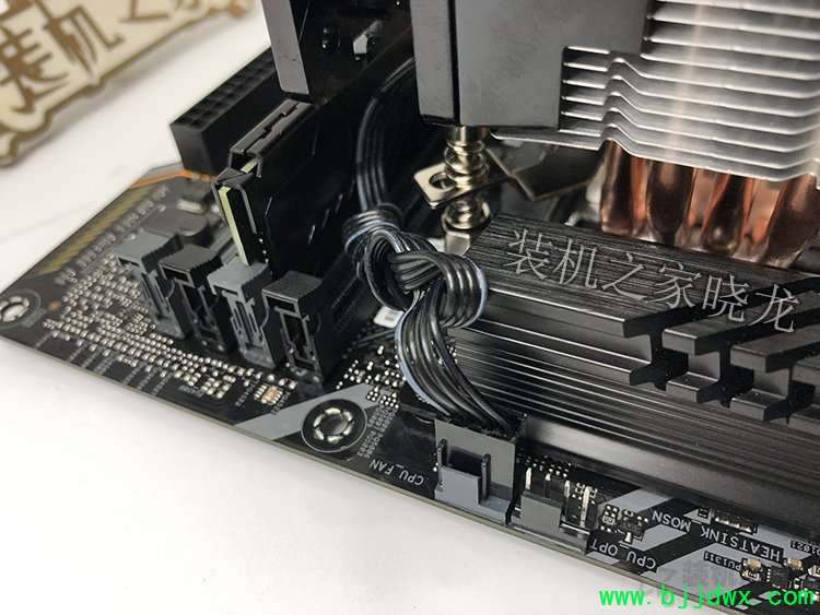

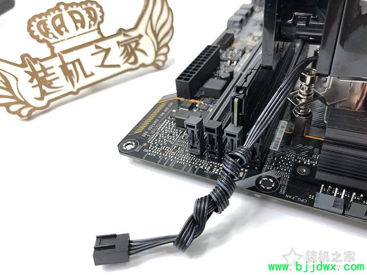

18、开始插CPU散热器风扇供电线了,但是由于CPU散热器风扇线有点长,所以插之前,为了好看整洁,我们都会将线缠绕,如下图所示。当然我是一个有讲究的人,如果你不在意这些,可以忽视。

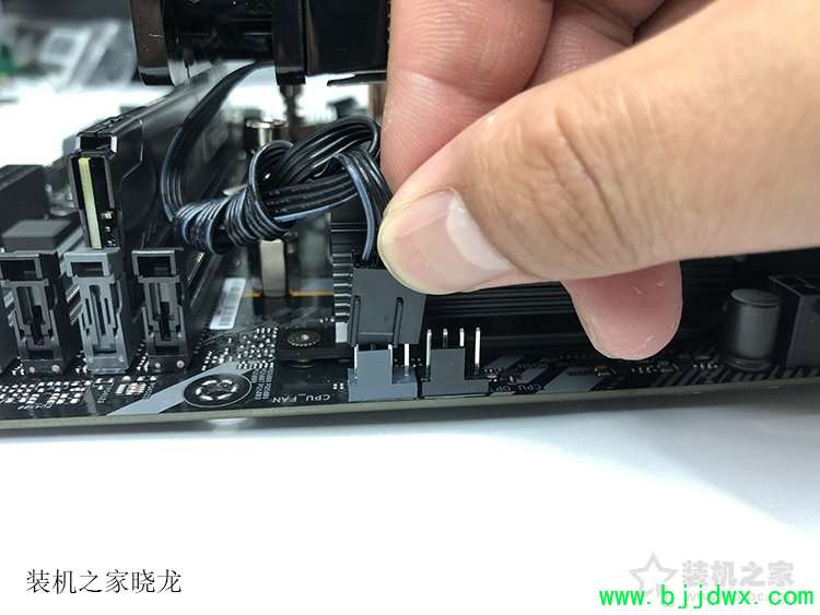

19、在CPU散热器附近找到主板上标注“CPU_FAN”的英文,这个CPU_FAN插口就是插CPU风冷散热器风扇的供电接口,插上去就可以了。旁边还有一个CPU_OPT插口,属于水冷泵专用接口的。
20、这也是有防呆设计的,反了是无法插进入了,但是大力总会有奇迹,正确插法如下。

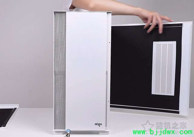

1、首先我们将机箱的两边侧板都拆卸下来,拧下固定侧板的螺丝即可。我这款机箱的侧板是磁吸的方式打开的,具体拆卸方式以你的机箱型号而定,在机箱里面都配备了螺丝包,可以取出来,待用。
