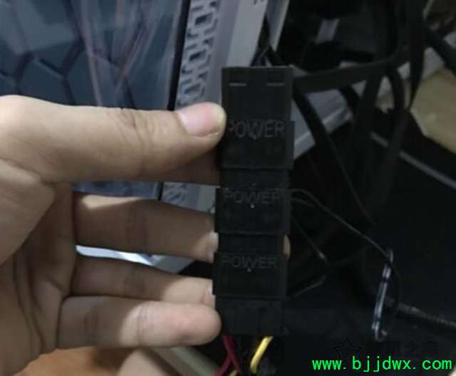

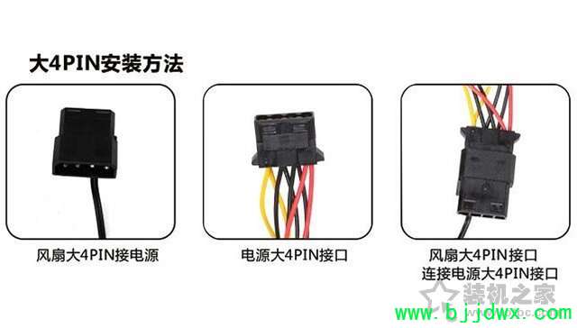

D型供电接口的机箱风扇,如果多风扇的情况下,还可以串联连接起来,如下图所示。

我安装的风扇很多,机箱上没有那么多风扇供电插口(例如CHA_FAN)怎么办?
可以购买一个风扇集线器就可以解决了。

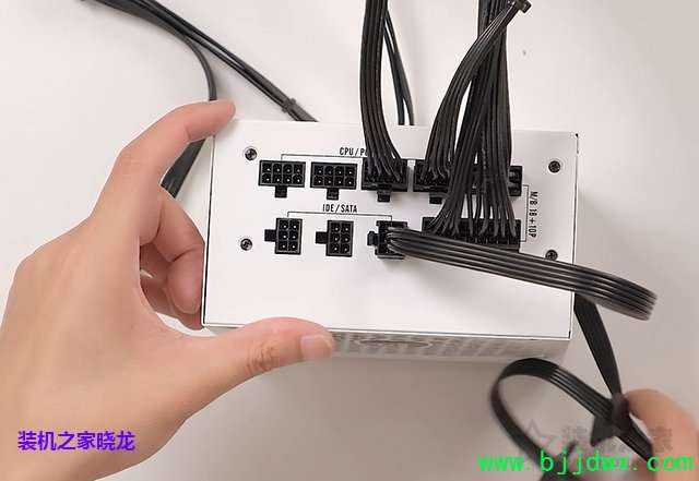

步骤七:电脑组装教程之电源安装方法
1、大多数的电源都是直出式线材,也就是说电源上自带了线材,不过我们现在演示的电源是全模组设计的,所以需要先将所需线材插到电源上,这个插法可以看线材上标识和电源上表示对应即可,例如24Pin接口插24PIN插槽,CPU供电接口插到电源上标注CPU那个插槽,所有的线材对应插上就行了,相信难不倒各位看官,直出式线材的电源跳过此步骤。

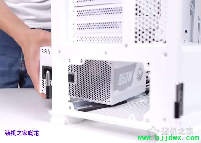

2、将电源放入机箱的电源仓位中,目前主流的机箱大多数的情况下都是下置电源设计了,由于这款机箱是下置电源设计,所以需要安装在机箱右侧板下方的电源仓位中,电源的安装方向是电源风扇往下,将电源推到电源仓位中。
超详细图文+视频电脑组装教程,装机之家手把手教你组装一台电脑

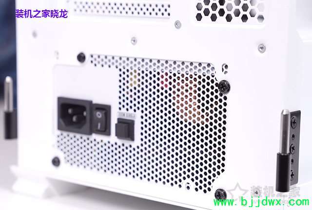

3、对应上孔位,找到机箱附送的螺丝,找到最大带帽子的螺丝,将四颗螺丝全部拧紧即可,电源安装完毕,如下图所示。

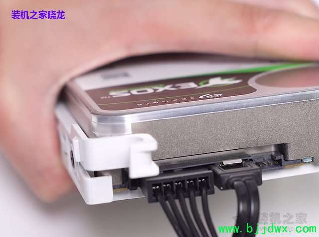

步骤八:电脑组装教程之安装机械硬盘(与SATA固态硬盘接线相同)

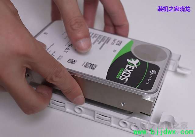

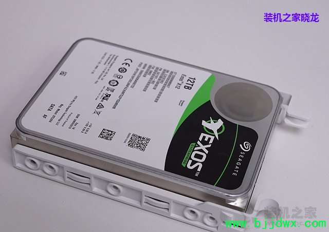

1、下面装机之家晓龙再来教一下机械硬盘的安装与接线,如果您的固态硬盘是SATA接口的,那么和机械硬盘的接口是完全一致的,所以接线的方法也是相同的。如果您有SATA接口的固态硬盘不知道怎么接,请参考机械硬盘的接法就可以了。由于机箱采用的是硬盘托架安装方式,首先我们从机箱中取出硬盘托架,将硬盘固定在硬盘托架上。
2、有些硬盘托架是需要上螺丝固定的,有些硬盘托架免螺丝的,根据你机箱设计实际情况而定。
3、在电源上找到SATA供电接口(L型)插上,这是给硬盘提供供电的,SATA供电接口如下图左侧的接口。再从主板包装盒中找到SATA数据线,连接到硬盘上,SATA数据线是如下图右侧的接口。如下图所示,机械硬盘的线已经连接成功,SATA固态硬盘由于接口相同,所以完全可以参考。
注:将“SATA数据线”和“SATA供电接口”分别插到机械硬盘对应的插口上,有防呆设计,不用担心插错;

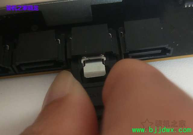

5、将机械硬盘连接的SATA数据线接口另一头的插到主板上的SATA插座上即可,机械硬盘安装成功了。
主板上那么多SATA插座,到底接到哪个上面?
一般,SATA插座都是按序号排的,例如SATA6G_0、SATA6G_1、SATA6G_2、SATA6G_3、SATA6G_4等,理论上安装到哪个上都可以,但是SATA接口位置不同存在优先级问题,数字越小,优先级越高。举个例子,你有一个SATA固态硬盘和一个SATA机械硬盘,那么SATA固态硬盘优先级无疑要高于SATA机械硬盘,这样的话,电脑开机默认硬盘是SATA固态硬盘,而不是机械硬盘。如果机械硬盘优先级高于固态硬盘的话,那么开机默认硬盘就是机械硬盘,那么操作系统都是存放在固态硬盘,会导致无法正常进入操作系统了。当然,我们可以在主板BIOS中设置启动顺序,可以解决这个问题,那你不觉得麻烦吗?

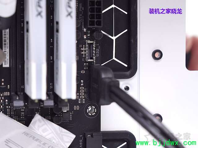

步骤九:电脑组装教程之机箱跳线与主板的接法
1、如果您的机箱前置支持USB3.0接口,那么我们需要找到机箱上的USB3.0线,如下图所示。

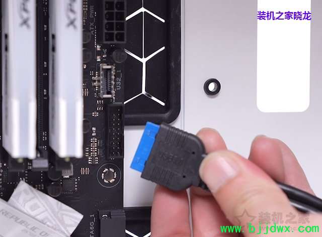

2、我们在主板上找到USB3.0插座,直接插上即可,USB3.0也是有防呆设计的,反了肯定无法插进去。

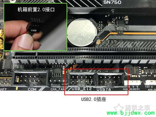

3、由于我这款机箱前置面板仅支持USB3.0接口,为了防止广大网友遇到USB2.0接口不知道怎么接,特地做了一个USB2.0图解教程,找到机箱前置USB2.0接口,插入主板上标注USB的插座上即可。

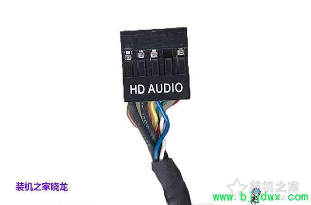

4、一般标注了“HD_AUDIO”之类的英文标识的接口就是机箱前置音频接口,看起来类似USB2.0接口,但是两者防呆设计不同,不能互接。

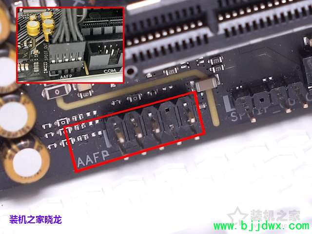

5、HD_AUDIO前置音频接口如何接,我们在主板上找到AAFP、AUDIO等英文标识的插座,就是前置音频插座,我们直接插上去就可以了,这时候你的机箱前面板的音频接口才可以使用。
