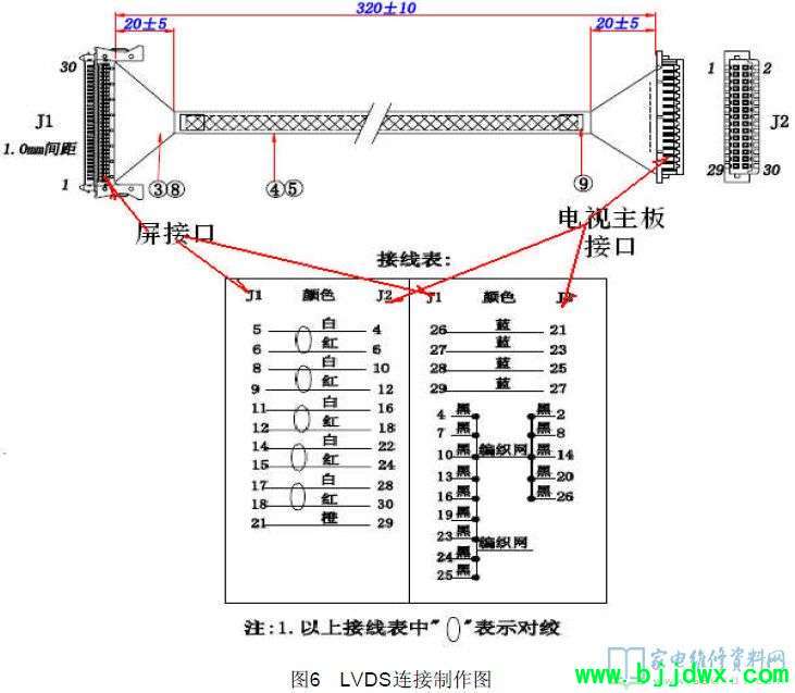

(2)电视驱动板的LVDS插座和奇美屏逻辑板的LVDS插座之间连接线的制作
---LVDS连接双绞线-28003162
(4)表1中几只特殊功能引脚的说明
①引脚1(ODSEL)功能是帧频50/60HZ选择,屏规格书规定当其空脚,即断开时是60HZ,故此是空脚,因为现在一般都用60HZ。
②引脚2(RFC)功能是显示旋转:低电平不旋转,高电平旋转180度。从连接线的接法可知是接地的,为默认状态,不旋转。
③引脚21(SELLVDS)是LVDS数据格式选择,通过连接线是接到电视板插座的29脚,通过R533接地为低电平,是如图1所示的VESA格式。

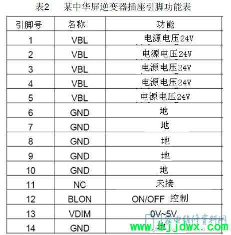

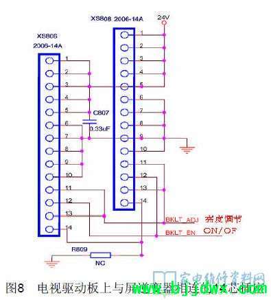

3、逆变器连接线的制作逆变器连接线制作目的是使进入屏逆变器插座的四个信号和逆变器插座引脚一致。这四个信号分别是:电源、ON/OFF、亮度调节、地。
①对照图5和表3可知,只要将图5中插座XS608的1脚(地)、2脚(ON/OFF)、3脚(亮度调节)分别接到表3中GND(6~10脚)、BLON(12脚)、VDIM(13脚)。另外电源24V接到相应的引脚上。
②亮度调节电压电压有区别,表3中是0~5V,而有的奇美屏是0~3.3V。正因为如此,在图5中当用中华屏时接入R818,而R222不接;当用奇美屏时接入R222,而R818不接。

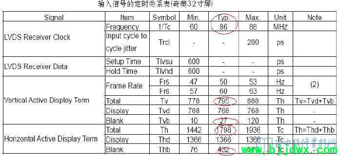

(二)软件参数的改动软件改动主要是对输入信号的定时关系的三个参数,现以1366×768的奇美屏为例说明如下:
1、LVDS信号的时钟频率(LVDSReceiverClockFrequency),表3中是86MHZ。
2、行频(VerticalActiveDisplay),表3中为795行,因为有27行是帧消隐。

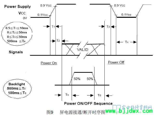

3、水平方向显示的列数(HorizontalActiveDisplay),表3中为795行,因为有432列是用作行消隐。须补充说明的是,帧频在前面已用高低电平选取,软件中可不考虑;屏的电源时序一般可不考虑,因为所有屏电源上电时序都是先接入主板电源,然后逻辑电源工作,接收LVDS信号,再点亮背光灯。关机时反之。各种屏的差别是在电源接通、逻辑电源工作和接收LVDS信号、点亮背光灯三者之间的延迟时间略有区别,如图9所示
