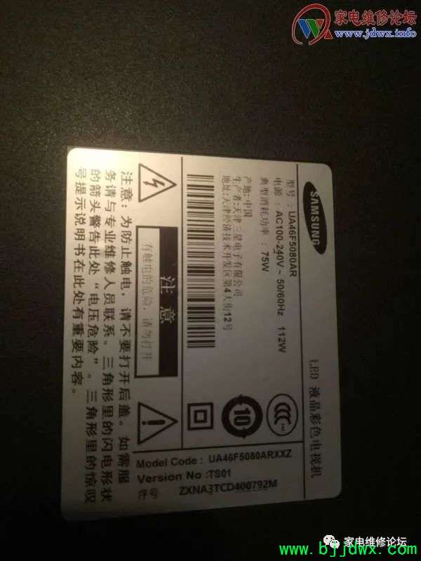

电视型号为三星液晶电视UA46F5080AP,故障现象:插电后电视不停重启,启动时有启动的声音,黑屏,指示灯亮红色。

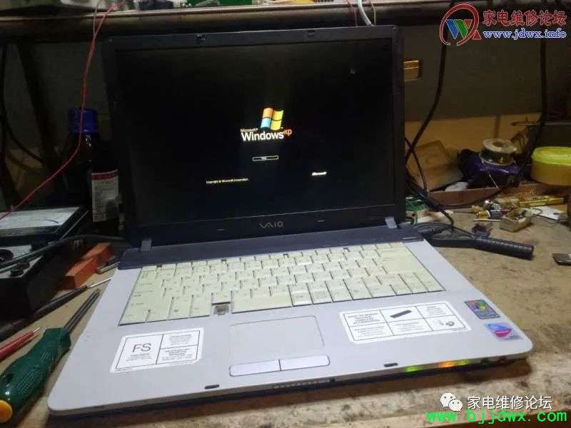

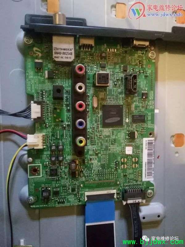

接机后打开外壳,测试启动时电源板输出正常,灯珠供电120多伏,无开启信号,灯条不亮,用自制灯条测试两组灯条能发光。本着先软后硬的维修方法先对机器刷机。固件没费多少时间,某宝一搜就有了,但是这刷机的小机机咱没有啊,以前都是U盘刷,这次机器开不起来U盘刷不了,某宝继续搜编程小机,本人非专业维修,因此本着节约成本的原则,看这款机机评价还好,长得也不丑,就你了。
物流很给力,收到货后翻出以前五十大洋淘换的笔记本,装驱动,焊小板,拆芯片开刷。说实在,这个小机第一次用,一边看着教程一边刷,刷完后焊回芯片,机器完美启动你说气人不?
