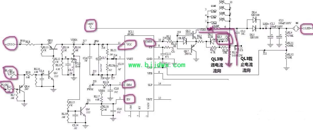

从该故障现象分析,初步判断应该与背光驱动电压异常,或背灯控制电路发生故障,或灯串短路有关。那我们还是先分析一下该二合一电源的背光驱动电路工作原理吧。
LED+1的背光驱动电压形成:二次开机主板正常工作后,输出高电平开待机控制信号(PS-ON),加至QL4的基极,由于QL4是PNP三极管,故处于截止状态,不影响相连电路QL5的工作状态。
OK
而输出的5V高电平背灯开关信号(BL-ON)(单独维修电源板也可模拟接5V电压)加至QL5的基极,由于QL5是NPN三极管,故处于饱和导通状态。
  此时,电源板产生的12V供电,送至QL1的发射极,由于QL1是PNP三极管,加之QL5饱和导通,使QL1的基极电压强行拉低而导通,产生给背光驱动芯片ICL1(PF7001)的11脚VCC供电,并且背灯开关信号还送给ICL1的使能控制1脚,其工作电压是由VDD1(VCC)通过分压而形成的。
 同时,由主板发出的PWM调光信号(单独维修电源板也可模拟接3V电压)送至背光驱动芯片ICL1(PF7001)的2脚。
 外部条件全部满足后,背光驱动芯片ICL1(PF7001)内部开始启动工作,从10脚输出背光驱动脉冲,控制MOS管QL3处于导通与截止的开关状态。
 当QL3导通时,在储能电感LS4中开始储能,并形成左正右负的感应电动势;
  当QL3截止时,储能电感LS4开始释能,电流变为左负右正,此时电源形成的60V电压与在储能电感上的储能电压叠加,
经DL3、DL4向电容CL2、CL3充电,产生LED+1背灯驱动电压135V,再经插座CON2的1、2脚输出,点亮背光灯串。见下图所示:
   对此,首先检查背光驱动电压LED+1,结果发现135V电压开机时正常,随后掉落至几乎为0V,同时,检测升压MOS开关管QL3、过流检测电阻RL30(0.03Ω/2W)及ICL1的8脚(CS),没有发现有任何击穿或变质异常情况,
 由此说明该故障现象不应该是背光驱动的升压电路和MOS管过流电路出现问题,而应该是背灯电流控制电路或灯串短路而引起的保护。

背灯电流控制电路是如何工作的呢?
   从其电路分析,背灯电流控制电路是由背光驱动芯片ICL1(PF7001)和均流控制三极管QL9~QL12,以及过压检测双向二级管DL5、DL6和背灯过流检测电阻RL37~RL52组成。
   其中,ICL1(PF7001)的12脚为VBJT均流控制输出端,接均流控制三极管QL8的基极,13脚为VADJ的 LED电流设置输出,接均流控制三极管QL9的发射极。
而均流控制三极管QL9、QL10和QL11、QL12,分别组成LED1-、LED2-两支电流控制电路
   其导通程度受QL8控制,由ICL1(PF7001)通过10脚输出的驱动脉冲电压和13脚设置的电压,对LED灯串电流电路实施控制
  确保各路灯串电流大小相等,背光灯串发光均匀稳定,达到调整屏幕亮度和均衡度的目的。
   再者,LED1-和LED2-的LED背灯负极的反馈电压,经过DL5和DL6两只双向二极管组成的检测电路
   一路输出负极性的VFB检测电压送ICL1的4脚,一路输出正极性的SLP(灯条短路保护)电压送至ICL1的14脚。
   若LED背光灯串发生开路或短路故障时,反馈到ICL1的4脚或14脚
