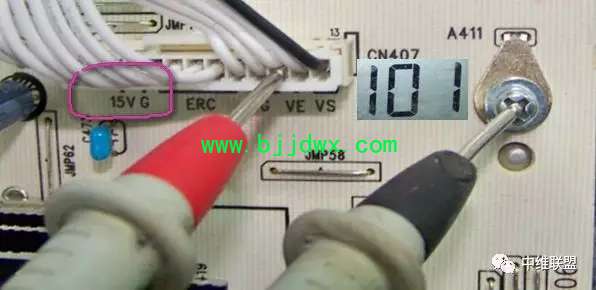

(1)检查电源板输入的VS(207V)、VE(101V)、VA(56V)、15V等电压是否正常;
VE(101V)、15V电压测试图

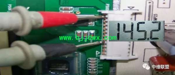

(2)检查Y驱动组件形成的驱动电压输出145V、15V_VY、15_VG 、VSCAN(-190V)电压的是否正常;
145V驱动电压输出测试图

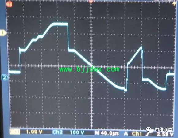

(3)采用数字示波器测量Y驱动组件输出的电压驱动波形是否正常。
Y驱动电压波形图

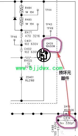

  手持Y驱动组件,首先映入眼帘的是该Y驱动组件上的电容C419已烧炸开,初步怀疑电路中应该有大功率器件击穿短路而引起过流烧毁所致。
  分析电路得知:这只电容C419与二极管D415并联,形成了一个峰值吸收回路,目的就是避免IGBT或MOS管因在高频、高压的开关状态下产生的电压峰值击穿损坏而专门设计的(其实峰值吸收电路的设计在很多开关电源中常用,只不过Y驱动组件也因此应用罢了)。
  分析到此,顺路检测发现电压驱动波形中的下擦除(下降斜坡)电路中的IGBT开关管Q409已击穿短路,本来以为更换之,上机应该正常了,可结果一通电,只听“啪啪”两声,哦哟,咋又烧炸了,真是郁闷啊!
    随后,再用数字三用表二极管档对上、下擦除电路的IGBT管Q410、MOS管Q409,能量维持低电路的MOS管Q408、Q407,PASS开关通过电路的MOS管Q412、Q413逐一进行排查,结果发现也已全部烧毁击穿
  不过值得庆幸的是,能量维持高电路的MOS管Q402、Q411还好没有被击穿短路,此时心里至少还有那么几丝安慰啊。

    其实,Y驱动电压波形是一个整体的电压驱动波形,它是由
*能量恢复(回收)高控制信号电路、
*能量恢复(回收)低控制信号电路、
*能量维持高控制信号电路、
*能量维持低控制信号电路、
*上升斜坡(上擦除)控制信号电路、
*下降斜坡(下擦除)控制信号电路、
* PASS通过开关电路等组成的电路形成的。
    如果任何一路上的元器件发生故障,都会引起该时段的电压驱动波形异常,同时,由于它们之间相互关联,一旦出现问题会相互牵扯,最终会影响形成的电压驱动波形(一并汇集于输出端口)所以呢?
  所以,在检修该故障时,切记要把相关电路的元器件统统检查一遍,避免重复烧坏元器件或扩大故障烧毁其它电路。
经过分析和彻查电路,把之前击穿烧毁的上、下擦除电路的Q410(RJP30E2)、Q409(16N50W),能量维持低电路的Q408、Q407(16N50W),PASS开关通过电路的Q412、Q413(30F123)和电容C419(330P/1KV)全部换掉,上机通电后,Y驱动组件运行正常,故障排除。部分故障部位见下图所示:
