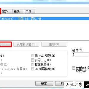

2、 切换至“引导”选项卡中,再点击“高级选项”。如下图所示:
Win7系统中怎么设置处理器内核数?设置CPU内核数的方法

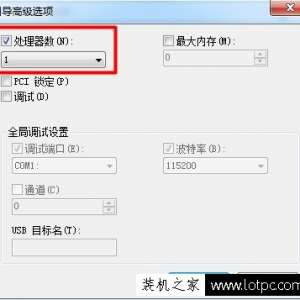

3、“处理器数”调整为电脑的最大值,点“确定”退出。如下图所示:
