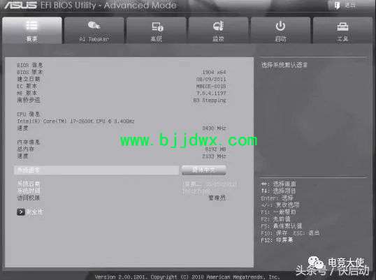

1、按下开机电源,按Del键,进入UEFI BIOS设置界面。
2、然后在EZ模式下,单击“退出”→“高级模式”,再单击“高级模式”选项,进入高级模式中,如图所示:

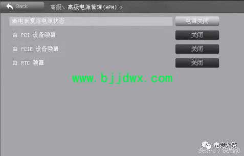

3、接着单击“高级”选项卡,再单击“高级电源管理(APM)”选项,进入高级电源管理界面,如图所示:
4、之后单击“断电恢复后电源状态”选项右边的按钮,选中“Last State”(意思将电脑恢复到断电或中断发生之前的状态)。
