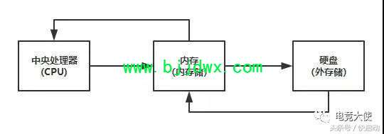

我们先简单看看计算机的数据流大致运行原理:
计算机部件工作速度总体按照以下速度排序:
CPU>内存>硬盘

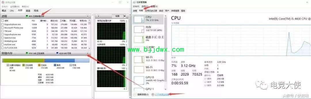

2、内存容量不够用了再考虑升级内存条。大家可以调出系统的任务管理器中的资源监视器,在这里我们可以看到:电脑内存、CPU使用情况,然后以此来判断是否需要升级。
从上图可以看出,目前8G的容量完全够,只用到了47%,说明内存并不是存在瓶颈,这种情况下升级内存也感受不到提升,就没必要升级了。一条内存好几百块,这不就省下了?

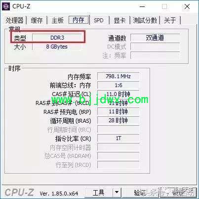

在给内存升级之前,需要了解下内存的规格,主要包含代数、频率、单条&最大容量、高低电压、兼容性等。
目前,主流的内存是DDR4,对于一些稍微老一些的电脑,则还在使用DDR3内存。而如果电脑还在用淘汰了的DDR2内存,这种几乎都是老爷机,果断换新机吧,不建议升级。
需要注意的是,DDR3和DDR4内存互不兼容,也就是DDR3电脑只能买DDR3内存升级,反之DDR4也是如此。
借助一款小工具 CPU-Z 就可以查看,如图所示。
