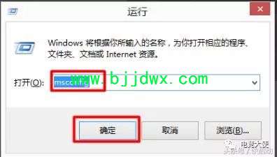

1、进入Win10系统中,按键盘上的“Win+R”快捷键调出运行,在运行输入框中输入“msconfig”命令,并点击确定,如下图所示:

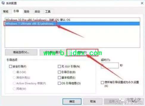

2、在系统配置窗口中,切换到引导选项卡中,我们选择Windows 7选项,点击删除按钮,如下图所示:
在弹出的提示框口中,我们点击退出而不重新启动(X)按钮即可。

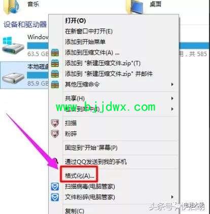

3、接着打开此电脑,右键单击安装win7所在的磁盘,点击格式化,如下图所示:

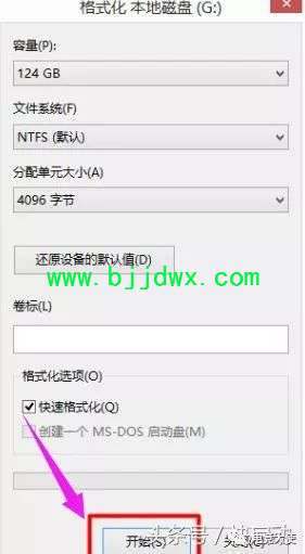

4、在弹出的窗口中会显示该磁盘的相关信息,确认后点击开始按钮即可,如下图所示:
接下来在弹出的格式化窗口中,我们不做更改点击“是”按钮即可。
