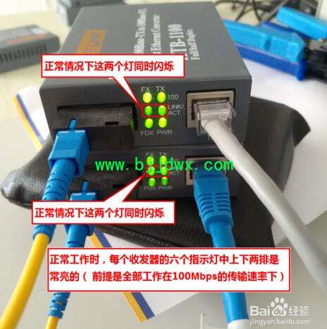

指示灯故障排除
a、如收发器的光口(FX)指示灯不亮,请确定光纤链路是否交叉链接?光纤跳线一头是平行方式连接;另一头是交叉方式连接。
  b、如A收发器的光口(FX)指示灯亮、B收发器的光口(FX)指示灯不亮,则故障在A收发器端:一种可能是:A收发器(TX)光发送口已坏,因为B收发器的光口(RX)接收不到光信号;另一种可能是:A收发器(TX)光发送口的这条光纤链路有问题(光缆或光线跳线可能断了)。
  c、双绞线(TP)指示灯不亮,请确定双绞线连线是否有错或连接有误?请用通断测试仪检测;(不过有些收发器的双绞线指示灯须等光纤链路接通后才亮)
  d、有的收发器有两个RJ45端口:(To HUB)表示连接交换机的连接线是直通线;(To Node)表示连接 交换机的连接线是交叉线;
  e、有的发器侧面有MPR开关:表示连接交换机的连接线是直通线方式;DTE开关:连接交换机的连接线是 交叉线方式。
  光纤收发器的FX灯亮说明你的光纤链路是正常的,TX灯不亮说明是你的网线没有接好呀!(俗称电口、RJ45或是以太网口),两端都是这样
