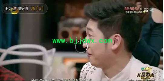

软件片源不好,卡顿不流畅
上面说了许多硬件、电视系统、电视摆放等导致卡顿的原因,再说一个第三方软件的常见问题,家里的网络很好,但用某软件看片子,仍然卡顿、不流畅,时不时转圈圈。最大的可能,就是软件采用了不良片源导致的。
    这类软件还有个特征,常常把普清标成超清,把高清标成蓝光,真正观看的时候,发现片子不仅卡,还不清晰!

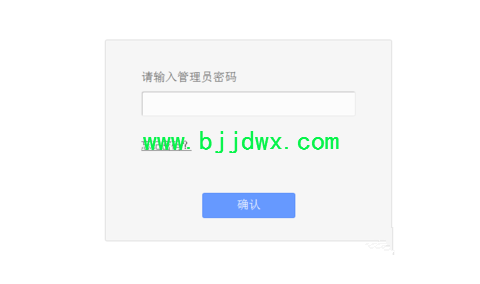

浏览器地址栏输入对应的ip地址按回车键,会弹出来登录页面;
02

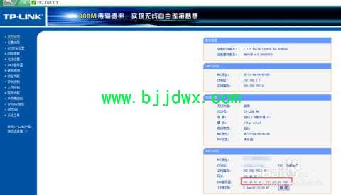

登录到【路由器】后台管理页面,在运行状态,这里就要看到我们当前的dns,是不是优选的dns,可以借助第三方工具进行测试一下
03

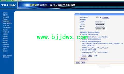

在左侧“网络参数”展开更多设置,之后即可看到“WAN口设置”选项,选择”高级设置“
04

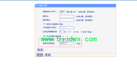

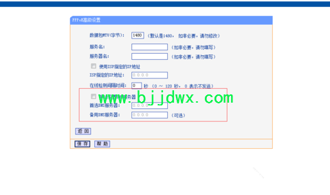

只需要勾选手动设置DNS服务器,然后输入自己所需要的dns即可,如谷歌的8.8.8.8
05
这里以114.114.114.114作为首先DNS服务器,备用DNS服务器8.8.8.8,然后保存

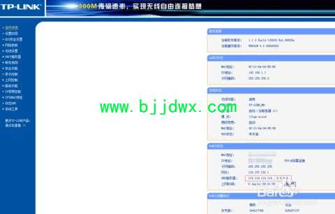

再回到运行状态,我们就要可以看到,【路由器】的dns已经被修改成我们设置的了
