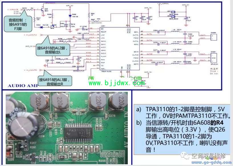

TCL王牌MS6A918机芯液晶彩电伴音功放电路

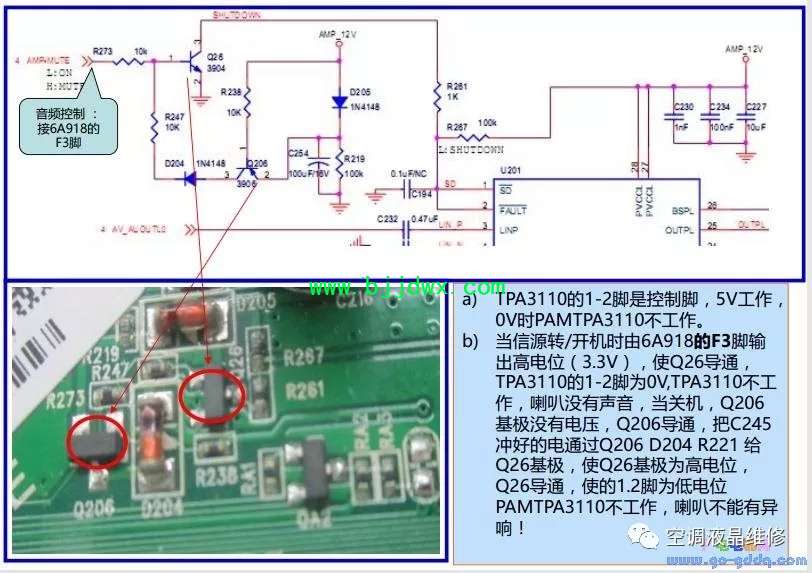

TCL王牌MS6A918机芯液晶彩电开关机静音电路

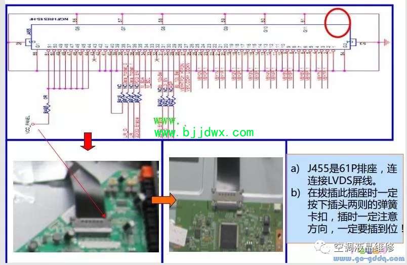

TCL王牌MS6A918机芯液晶彩电LVDS电路

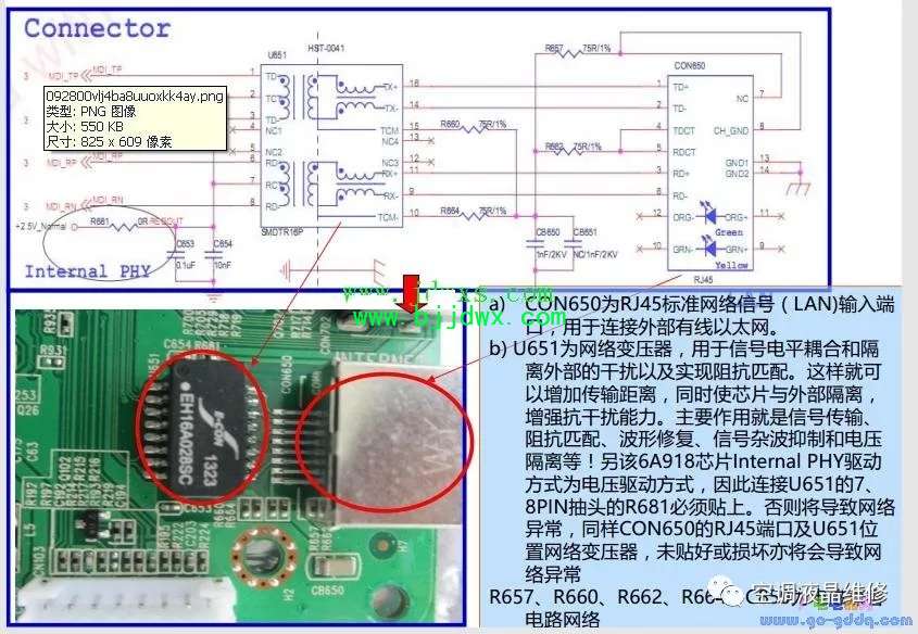

TCL王牌MS6A918机芯液晶彩电网络电路
