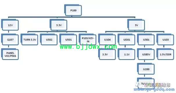

TCL王牌3RT49机芯液晶彩电主板供电流程图

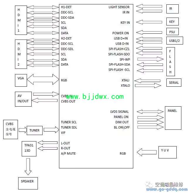

TCL王牌3RT49机芯液晶彩电信号流程图

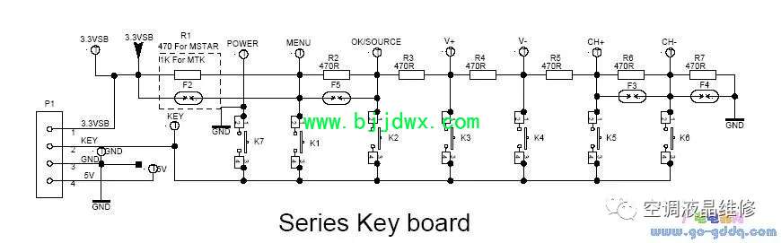

TCL王牌3RT49机芯液晶彩电按键板原理图

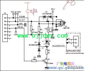

TCL王牌3RT49机芯液晶彩电遥控接收板原理图

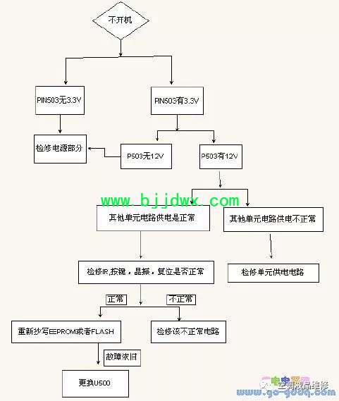

TCL王牌3RT49机芯液晶彩电不开机检修流程图

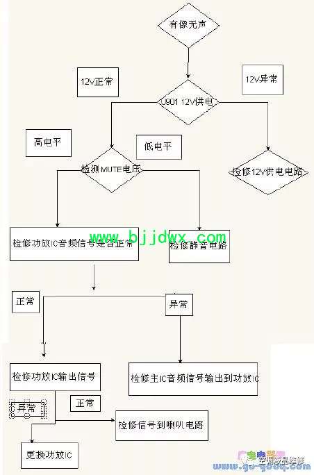

TCL王牌3RT49机芯液晶彩电有像无声检修流程图
