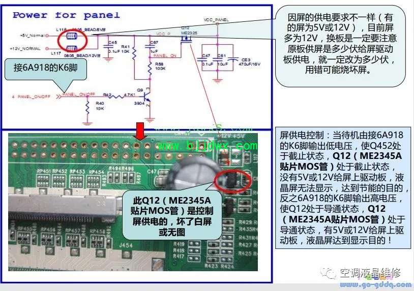

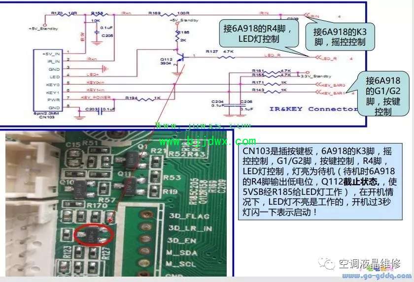

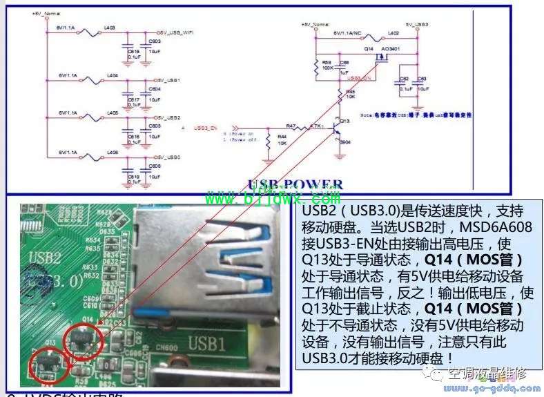

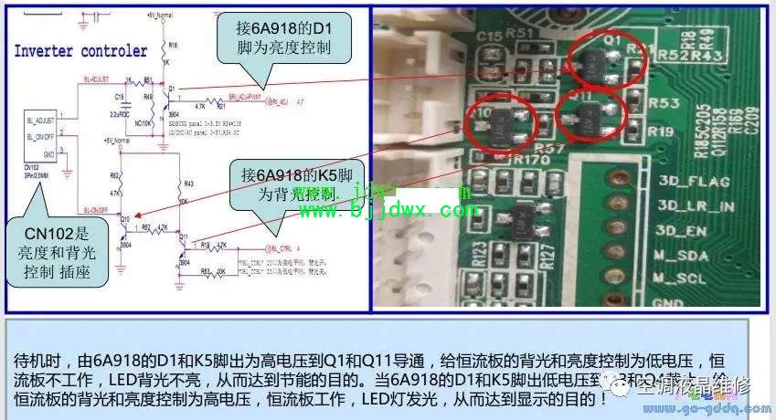

摘要: TCL王牌3RT49机芯液晶彩电主板供电流程图TCL王牌3RT49机芯液晶彩电信号流程图TCL王牌3RT49机芯液晶彩电按键板原理图TCL王牌3RT49机芯液晶彩电遥控接收板原理图TCL王牌3RT49机芯液晶彩电不开机检修流程图TCL王牌3RT49 ...
TCL王牌MS6A918机芯液晶彩电背光及亮充控制电路
TCL王牌MS6A918机芯液晶彩电屏供电控制电路
TCL王牌MS6A918机芯液晶彩电按键及遥控控制电路
TCL王牌MS6A918机芯液晶彩电USB供电电路
