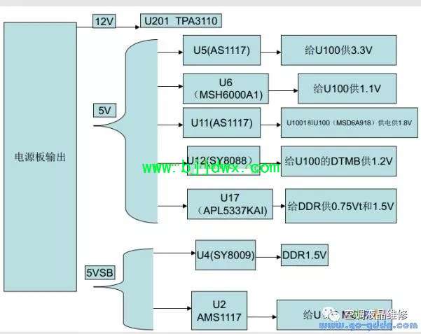

摘要: TCL王牌3RT49机芯液晶彩电主板供电流程图TCL王牌3RT49机芯液晶彩电信号流程图TCL王牌3RT49机芯液晶彩电按键板原理图TCL王牌3RT49机芯液晶彩电遥控接收板原理图TCL王牌3RT49机芯液晶彩电不开机检修流程图TCL王牌3RT49 ...

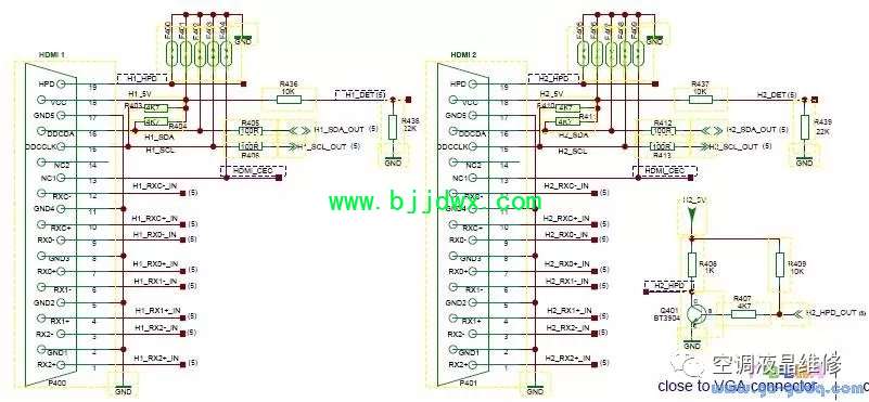

TCL王牌3RT49机芯液晶彩电HDMI电路关键测试点

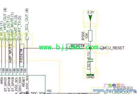

TCL王牌3RT49机芯液晶彩电之复位电路

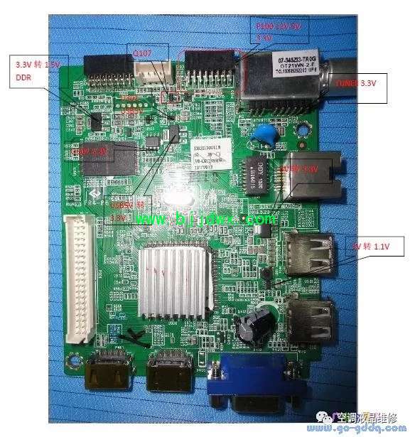

TCL王牌3RT49机芯液晶彩电主板供电位置示意图

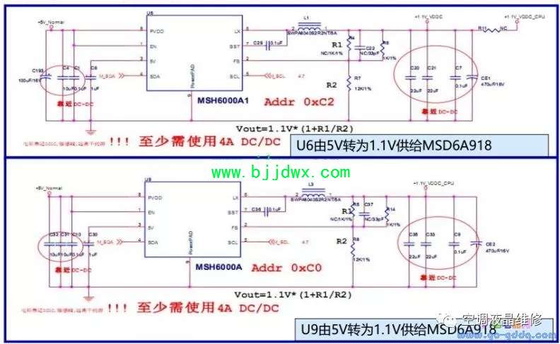

TCL王牌MS6A918机芯液晶彩电DC-DC 1.1V供电电路
TCL王牌MS6A918机芯液晶彩电DC-DC供电电路

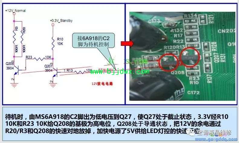

TCL王牌MS6A918机芯液晶彩电待机放电电路
