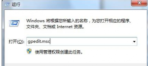

  首先按快捷键win+r,打开运行对话框
  输入gepedit.msc,然后点击确定,打开组策略管理

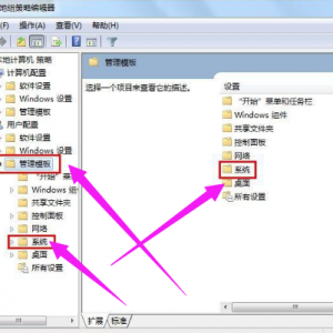

  在面板中双击打开用户配置下的管理模板,点击右侧的“系统”
  如何解决注册表被管理员禁用图文2

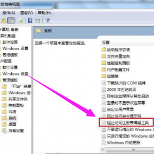

  在系统中找到组织访问注册表编辑工具,双击打开
  如何解决注册表被管理员禁用图文3

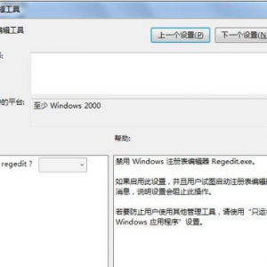

  把“阻止访问注册表编辑器工具”的设置改成“未配置”或 “已禁用”选项,然后“确定”
  如何解决注册表被管理员禁用图文4
