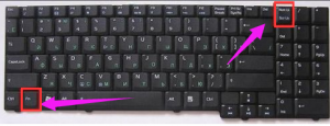

  方法一:需要判断是否因为小键盘开启而导致笔记本键盘字母变数字,在指示灯区看是否有个锁,锁中有个数字的指示灯亮着。
  还可以查看在笔记本键盘的字母区的某些按键上是否在字母后面还跟有一个小数字,并且这些字母键的颜色与其他键颜色不一样,假如是这样,这说明笔记本有小键盘设置,造成笔记本键盘字母变数字的原因可能就是开启了小键盘,小键盘打开时该指示灯会亮。
  笔记本键盘字母变数字怎么办图文1

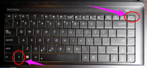

  关闭小键盘,使用Fn+NUMLOCK数字锁定键,先按住“Fn”键,再按“Num Lk” 来切换小键盘。
  笔记本键盘字母变数字怎么办图文2

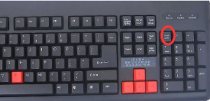

  方法二:有时因为软件兼容性的问题,“Fn”+“Num Lk”组合切换会失效,需要用屏幕键盘来切换。
  笔记本键盘字母变数字怎么办图文3
  方法:
  点击开始--〉程序--〉附件--〉辅助工具--〉屏幕键盘,然后在屏幕键盘的小键盘区有一个“NLK”键,点击就行了。
  但由于笔记本厂商各类型笔记本设计不同,所以关闭和打开小键盘的方式也有所不同,但几乎都是Fn键+数字锁定键,或者Shift键+数字锁定键。

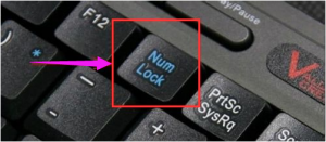

  方法三:假如上面提供的按键方式无法解决或找不到上述按键你还需要接着往下看,实际上键盘上的NUM(NUMLOCK)就是数字键盘锁定的意思,假如找不到NUM键也可以试着找SCROLL,很多笔记本厂商往往将NUMLOCK键与SCROLL(滚动条锁定)设置为同一个键的。
  笔记本键盘字母变数字怎么办图文4
  方法四:假如连Scroll键都找不到,可以试着找键盘的图标上带有锁往往这个锁里边都会有个数字出现,这其实也是NUMLOCK键同时按Fn+这个键也可以关闭小键盘。
  笔记本键盘字母变数字怎么办图文5

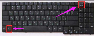

  方法五:假如找到NUMLOCK键,但按Fn+NUMLOCK不能关闭小键盘,那么可以试着看看NUMLOCK键的颜色与键盘上的那个控制键颜色一致假如他们两个的颜色一致,说明得按Shift+NUMLOCK键才能关闭小键盘。
  笔记本键盘字母变数字怎么办图文6
