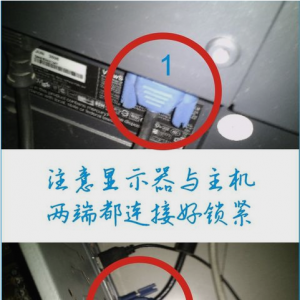

  首先,先检查一下电源、插座和电源线等接线。假如电源,插座都是正常的话,把连接线接好锁紧。(注意要把显示器与主机的两端都连接好,锁紧)
  显示器无信号的解决方法图文1

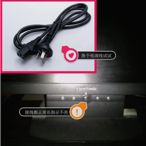

  假如电源,插座都没有问题的话,那就可能是显示器得电源线坏了。那这样就换一条显示器电源线试试看行不行。
  显示器无信号的解决方法图文2

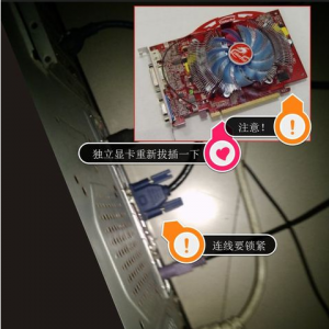

  假如显示器的电源灯亮但是没有显示,独立显卡的主机的话就把独立显卡拔下来再重新插回去。(如下图)
  显示器无信号的解决方法图文3

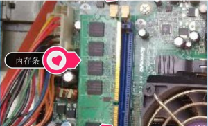

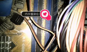

  假如独立显卡重新插回去还不行的话,那就把内存条也拔下来插过(顺便把内存条的金手指用橡皮擦一下),注意内存一定要对准卡槽插口,不要插反了,不然主板就会烧坏。
  显示器无信号的解决方法图文4
        显示器无信号的解决方法图文5

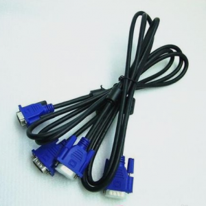

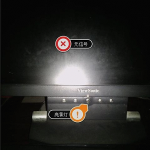

  假如电脑是集成的显卡,并且试过前面的方法还是没有用,电脑显示器还是无信号,显示器亮黄灯,那就开始反复的拔下和插上接线。假如还是不行,那就换一个显示器的连接线试试。
  显示器无信号的解决方法图文6
