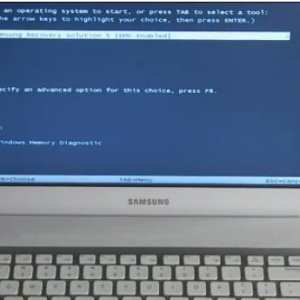

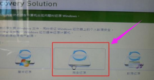

  按电源键开机,出现三星画面时快速按下F4键,选择Samsung recovery solution回车进入
  三星笔记本怎么系统还原图文1
  进入恢复软件主界面,点击【还原】图标
  三星笔记本怎么系统还原图文2
  点击【完全还原】
  三星笔记本怎么系统还原图文3

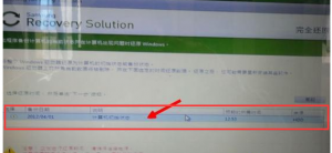

  假如没有备份过系统,则只有一个恢复选项【计算机初始状态】,选中它点击下一步
  三星笔记本怎么系统还原图文4

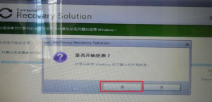

  提示【是否开始还原】,点击:是
  三星笔记本怎么系统还原图文5

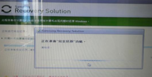

  接着进入系统还原过程,耐心等待恢复
  三星笔记本怎么系统还原图文6

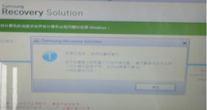

  完成恢复后,弹出以下对话框,点击:确定
  三星笔记本怎么系统还原图文7

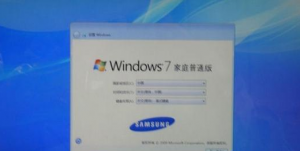

  重启电脑进入自带win7系统的首次配置操作,根据提示操作。
  三星笔记本怎么系统还原图文8
