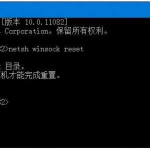

1、按Win+X,打开“命令提示符(管理员)”
2、输入命令netsh winsock reset并点击回车。

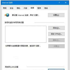

先打开Internet选项,切换到“连接”选项卡:

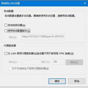

点右下角的局域网设置,如下图所示:
取消勾选所有选项,然后按下边的操作:

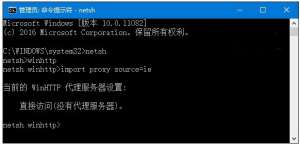

1、以管理员身份运行CMD,先键入命令:netsh,按回车键运行;
2、之后再次键命令:winhttp,回车确认运行;
3、最后再键入命令:import proxysource=ie,按回车键运行即可;
win10系统IE无法使用
4、通过以上步骤,就可以重置浏览器的端口设置。
