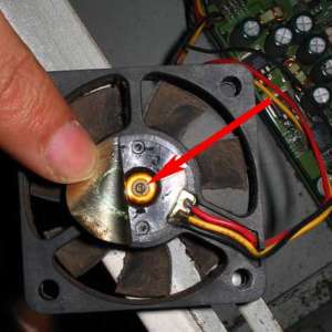

除了上面提供的几种方法,电脑知识学习网再教大家一种方法解决电脑风扇声音大,就是给电脑风扇添加润滑油,润滑油可以从电脑城购买或者用缝纫机油代替。具体的添加方法可以按照图中箭头所示,将少许润滑油加在风扇轴承处即可。
给电脑风扇添加润滑油
