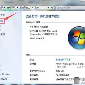

1、鼠标右击“我的电脑”选择“属性”
选择属性
2、在弹出的系统界面选择“设备管理器”
系统界面

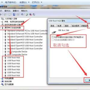

3、打开设备管理器,找到“通用串行总线控制器”打开,下方有几个“usb root hub”选项
从第一个开始,鼠标双击打开,弹出“usb root hub”属性对话框,点击“电源管理”
在“电源管理”界面,将“允许计算机关闭此设备以节约电源”选项前面的勾去掉,点击“确定”
设备管理器界面
依次将所有的“usb root hub”按以上方法设置后,重启电脑。即可解决问题
