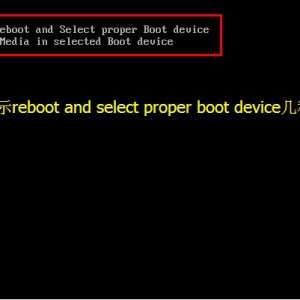

电脑在使用中难免离开开关机的过程,但在这简单的步骤也难免会遇到各种各样的故障。最近有用户在开机的时候屏幕显示:Reboot and select proper Boot device or insert Boot Media in select Boot devic提示,而无法正常进入系统,出现这样提示有很多原因,软件、硬件、系统不兼容或电脑开机遇到错误等等,那么这句英文是什么意思呢?又该如何解决开机出现的故障问题呢?

重启并选择正确的引导设备,其含义是在启动的时候,电脑没有合适的引导设备。
解决方法:
1、 首先试试在键盘按下F2进入BIOS界面,可以进去的话就手动修改一下BOOT ORDER,假如进不去的话就有可能是受到病毒侵害了,也不排除其他原因,可以换个光驱试试看。
2、 可能是你的系统引导部分出问题了,检查一下cmos中是否设置了硬盘引导,假如设置了,那么就很可能是硬盘出问题了,使用光盘引导后检查。
3、可能是电脑检测不到硬盘(检测不到硬盘的症状:开机时IDE检测中不显示硬盘信息)
硬盘检测失败的原因:
1)主板BIOS没电记不到硬盘信息,假如你的系统日期不正确的话,那么就可能是这个原因
办法:更换BIOS电池,重新进BIOS内检测硬盘。
2)IDE线质量不好或插得不牢
办法:换一条IDE线或将IDE线插在主板另一个IDE槽里,连硬盘的线不要与其它IDE设备一起连接,比如光驱,分开两条IDE线连,正确设置主/从盘;
3)硬盘发生故障,可能需要更换一个;
4)假如你的电脑每次都能检测到硬盘而不能进入系统的话,那么就只能把硬盘重新完全格式化,之后再重装系统。
BIOS主要有两类:AWARD BIOS和AMI bios
1、AWARD bios设置硬盘启动
按F2进入BIOS后用方向键选择Advance BIOS Features然后按回车进入菜单,进入后使用方向键选择First BOOT Device点回车进入使用方向键选择HDD-0然后按F10保存退出,这样就将启动方式改为硬盘启动了。
2、AMI BIOS设置硬盘启动
进入BIOS后同样使用方向键选择BOOT选择第一项BOOT Device Priority,然后在子菜单里选择1st BOOT Device将该项改为对应的硬盘即可。
