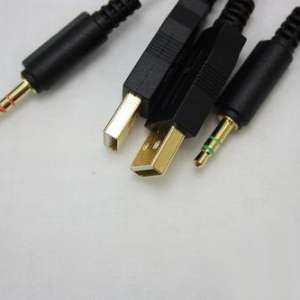

键盘无反应,是少了驱动程序
游戏键盘接头
新组装的电脑键盘没有反应,也可能是缺少了驱动程序。这种一般是专用的游戏键盘或者机械键盘等。我们可以到键盘商家的官网下载驱动程序,重新安装即可。或者使用驱动管理软件,检测安装驱动即可。以驱动人生举例,双击运行后,点击“外设驱动”即可自动检测或者安装。
