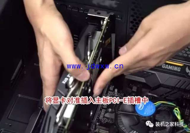

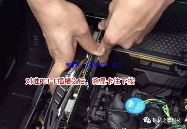

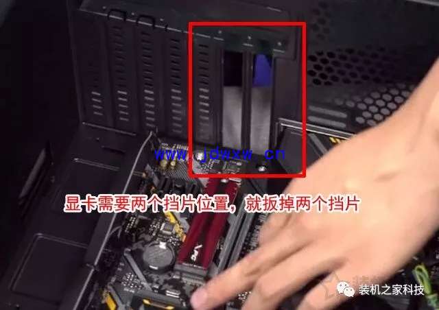

将独立显卡正确插入主板的PCI-E插槽中,如下图所示。
对准PCI-E显卡插槽之后,我们将显卡往下按,显卡的金手指部分完全插入PCI-E显卡插槽中,说明独立显卡完成安装。

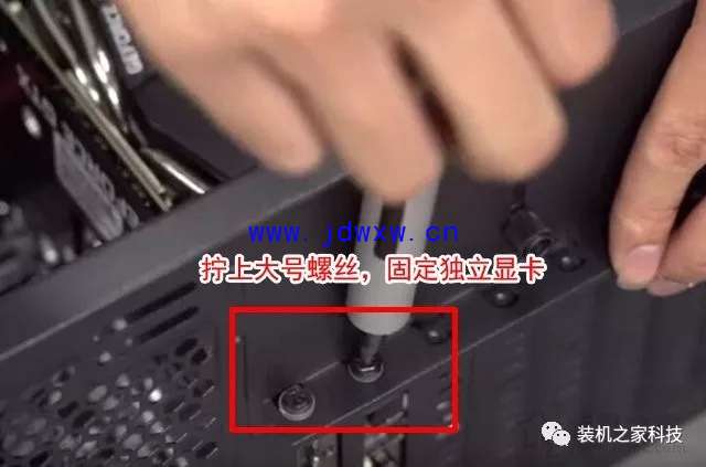

我们找到大号螺丝,使用两个大号螺丝对显卡进行固定,如下图所示。

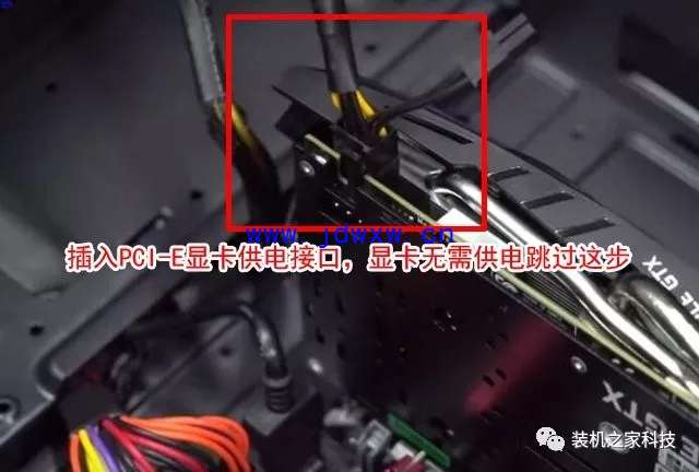

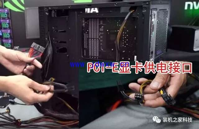

假如独立显卡上有供电接口插槽,那么这款独立显卡则需要外接供电的,除非是入门级的独立显卡一般是外接无需供电的。我们找到电源上的PCI-E显卡供电接口,一般接口上会有标注“PCI-E”,从机箱背部孔位穿过,连接显卡完成供电。
我们将PCI-E供电接口插入显卡上的供电插槽上即可。假如我们的PCI-E供电接口是6Pin或者8pin的,而独立显卡供电插槽是4Pin,我们需要将PCI-E供电接口分离插入,如下图所示。

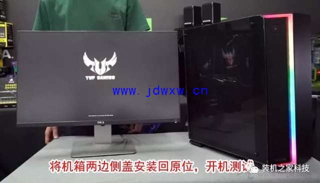

最后我们将机箱两边侧板安装,电脑组装完毕。我们接着连接显示器以及键鼠等外设,开机测试一下,开机之后显示LOGO画面说明主机安装成功。(切记,假如有独立显卡的朋友,一定要记住,显示器的视频线要接到独立显卡上,插到主板上的集成显卡是不正确的,很多小白这步都错了。)
接着我们需要安装Windows10操作系统,就可以正常使用了。由于不少NVMe M.2接口的固态硬盘不能使用GHOST安装系统,建议使用Windows10安装版进行系统安装。
